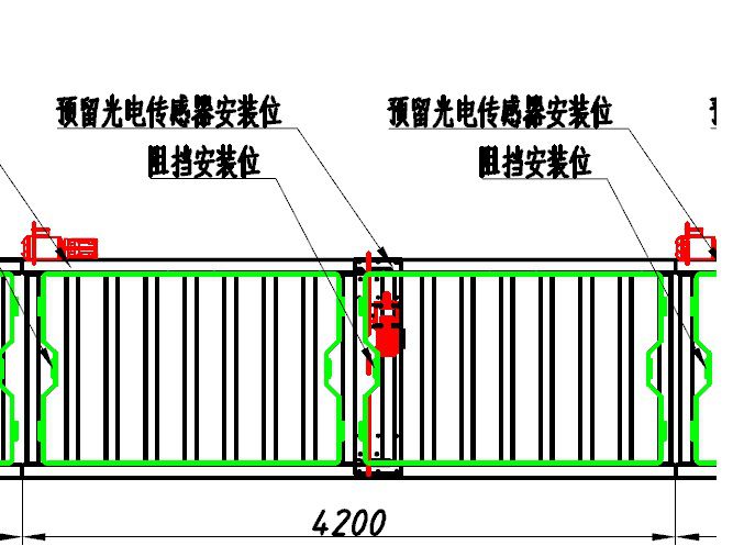

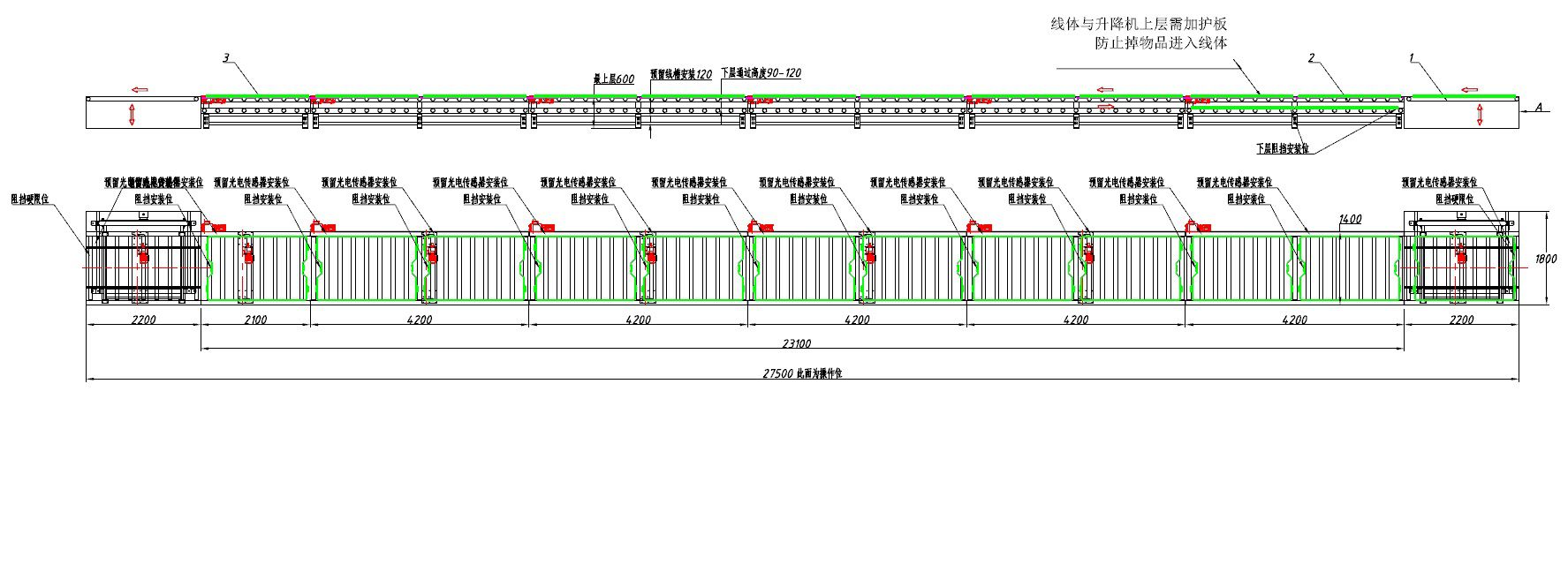

找了一下:运输机械设计选用手册.下册里面的动力式辊子输送机计算(P829)的公式来算:Fn=fWQDr/Ds. Po=Fv(Ds/Dr)/1000.P=KPo/效率
算出来的数为0.1Kw.感觉明显不对啊。
上方的东西有600KG重,每米约4.5条滚筒。长1.8米。只用0.1kw的电机去驱动?
不知道是不是计算错了。还是哪里出问题了。请高手们指点一下。
我是按直径100的辊来算的。
