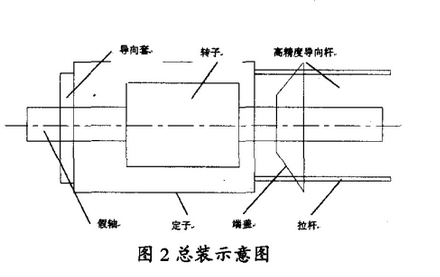

永磁电机主要转子带有磁性,导致转子放进定子非常难同心。现需要定子先压装进入机器,在放进转子各位大侠有什么好的建议。既能保证同心又能保证不所伤电机。。。
方案
方案

发表于 2016-11-3 13:39:21 | 显示全部楼层
可能需要开发辅助装配工装。

发表于 2016-11-3 14:32:18 | 显示全部楼层
转子是由二个端盖,通过轴承,装配起来的,与定子无关;可先将转子与一端盖装配好,插入,将已经装配好的端盖轻轻固定;再安装另一端盖。
发表于 2016-11-3 15:52:30 | 显示全部楼层
这个不是很清楚,但是否可以做辅助导向定位的夹具?
