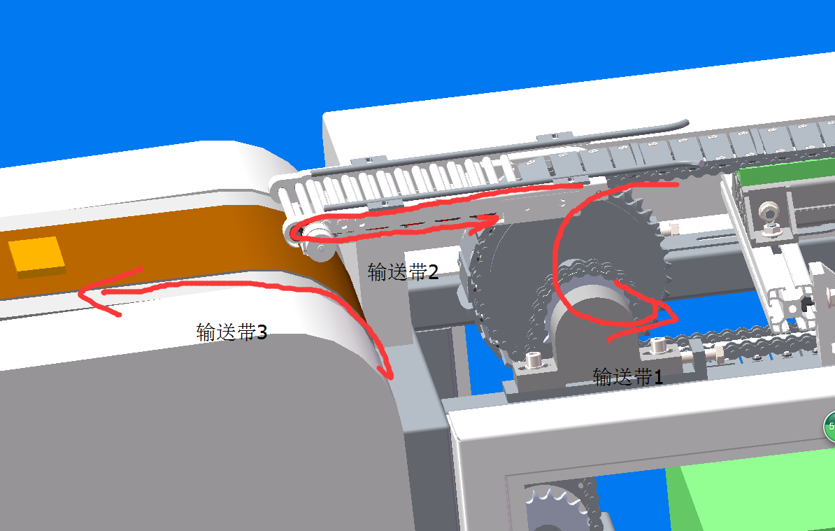

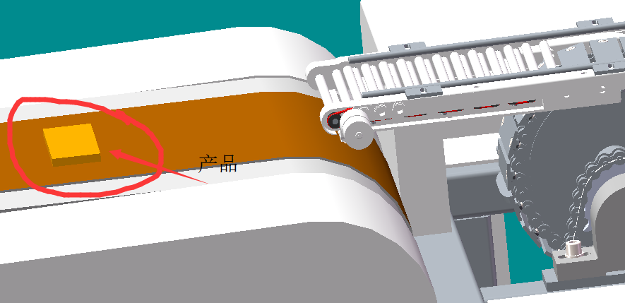

输送产品要求在输送过程中保持产品的表面的粗糙度,产品本身为食用胶,表面较软。且产品大小 小于输送带1的链轮直径。
由于产品体积小,输送带1,输送带3,无法直接连接完成产品输送。现加入小传送带2,作为中间过渡。
但产品较软,输送过程中容易出现滑 擦,影响产品质量。
所以求教在输送带2设计中 ,采用滚子,有什么优缺点,求教大神指教?
或者 有什么好的方式避免输送带输送过程中出现的滑擦,影响产品品质?

红圈处 为产品形状及大小
红圈处 为产品形状及大小

发表于 2016-10-9 11:21:16 | 显示全部楼层
你这结构,输送带1/2/3之间有速度差的,做不到线速度完全相同,不管你用什么过渡,在过渡的时候产品底面肯定有滑擦了。
你还是建议客户增加小托盘吧

发表于 2016-10-9 11:24:42 | 显示全部楼层
建议采用吸盘吸取的方式,在两条输送带之间转移物料。否则,两条输送带之间想实现毫无阻碍的过渡,非常困难。另外建议两条输送带使用同一动力源,并采用间歇分割器进行间隙输送。

 楼主| 发表于 2016-10-9 12:35:57 | 显示全部楼层
桃源闲客 发表于 2016-10-9 11:24
建议采用吸盘吸取的方式,在两条输送带之间转移物料。否则,两条输送带之间想实现毫无阻碍的过渡,非常困难 ...
谢谢,吸盘吸住后也会留有痕迹,另外两侧均为成品单机,无法改动!
所以很困惑 这点!
发表于 2016-10-9 12:57:59 | 显示全部楼层
只能试试用盘子盛着产品在输送带上运送,就不会滑动了。
发表于 2016-10-9 13:43:46 | 显示全部楼层
穆斯克 发表于 2016-10-9 11:21
你这结构,输送带1/2/3之间有速度差的,做不到线速度完全相同,不管你用什么过渡,在过渡的时候产品底面肯 ...
传动带之间的线速度可以做到一定范围内的同步,只要一、二、三之间转速不同就可以了。
