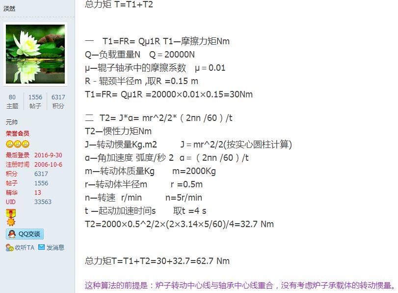

个转盘直径0.25米,上面放100kg的重物使其以6r/min匀速旋转,需要电机的输出扭矩是多大才能使其旋转?

发表于 2016-9-30 14:44:33 | 显示全部楼层
我把社区的一大侠的回答截图过来:(也有高手认为最后要乘上个系数,如1.2-1.5)
