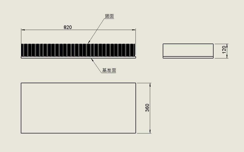

这铝块散热片怎么设计基准面180°翻转到上面.
产品重量26KG
5056铝合金
怎么设计这个结构.
想做自动流水线.上工序自动锯料机锯掉料→180°翻转→钻孔.

重量有点重  26kg
820x360x120 的外形尺寸

如果想做成流水线又分静态和动态,静态是指输送和翻转动作分开,动态就是一边输送一边翻转不影响输送效率。静态简单虽然够大够重实现翻转的机构不少,只不过把它做大。动态就难很多了。还有就是使用什么流水线输送也有关系。皮带?辊筒还是其他的

动态翻转的.翻过平面就定位打孔 .攻牙】
我的想法是先立起来再翻下去,相信你已经有初步方案了,不妨拿出来探讨一下  详情 回复 发表于 2016-8-9 20:50
