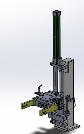

180°翻转机构如何设计

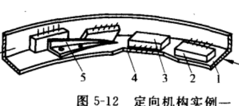

QQ图片20160901172911.png 类似这种试试
 楼主| 发表于 2016-9-1 18:41:18 | 显示全部楼层
这是振动盘的形式吗?
我哪个产品800x400x80查不多了 .
一个有25KG的重量了
是振动盘,能否借鉴这种形式立起来再倒下  发表于 2016-9-1 18:56

发表于 2019-9-29 14:25:59 | 显示全部楼层
最精典的提升翻转气动机构了解一下,一个提升气缸,一个旋转气缸,二个气缸夹紧。网上能找到这套模型。
