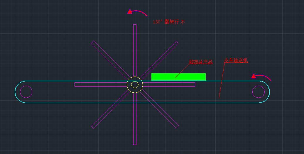

 楼主| 发表于 2016-8-10 14:20:12 | 显示全部楼层
这种翻转行不 .
输送机用皮带输送.
这个机构挺好的,我见过几次,完全没问题  详情 回复 发表于 2016-9-2 16:52
工件重,离心力会飞出去。  发表于 2016-8-13 17:42
