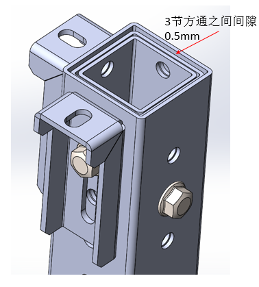

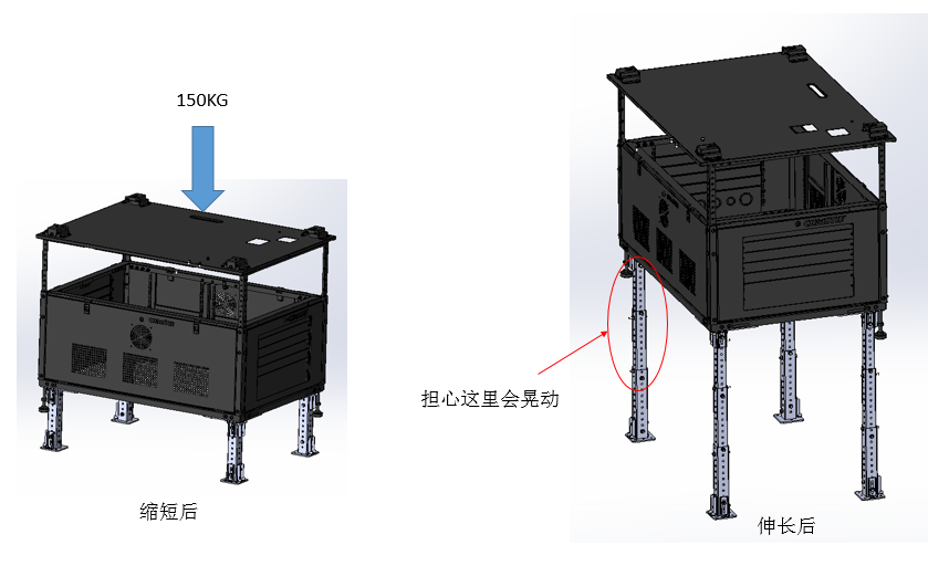

如图所示,这是一个机柜,上面要放一个150KG 的投影仪. 底部的腿可以伸缩,调节整个机柜的高度。按照现在的方案,采用方通, 方通之间的装配间隙是0.5mm. 那么问题来了, 机柜上要承重150KG,现在担心投影仪放上去后, 整个机器会晃动,不能可靠固定。 有哪位大侠做过类似的机构 , 能不能给提个建议啊 ? 或是如何消除方通之间的间隙, 使机柜不会晃动 ?  重谢 !!!

发表于 2016-1-7 10:52:32 | 显示全部楼层
底部结构换成剪刀叉吧,看彭老师的那个专题贴子

发表于 2016-1-7 10:57:27 | 显示全部楼层
用斜梁将两根方通连起来成三角形结构就稳了
发表于 2016-1-7 11:02:06 | 显示全部楼层
150KG啊,我反正抬不动,两个人也够呛吧。平地还好,升高后需要叉车抬上去了,还很不好放。拿下来也是件麻烦事。
建议使用起重装置,类似千斤顶的结构,叉式升降平台结构也行,使用方便些。

开始也考虑过剪刀叉的结构, 但是感觉档次不高, 感觉像是起重设备一样, 就没有采用这种机构。
而且这个高度可以调节的,支架上的孔的位置就是可以调节的高度, 调节的高度是有要求的,不是任意调节高度的
发表于 2016-1-7 11:09:20 | 显示全部楼层
用铝型材,在加一个丝杆升降

发表于 2016-1-7 11:13:06 | 显示全部楼层
syngai 发表于 2016-1-7 11:05
先谢了
开始也考虑过剪刀叉的结构, 但是感觉档次不高, 感觉像是起重设备一样, 就没有采用这种机构。 ...
结构设计好后,调一下外形,可以做的很漂亮滴,好多军用侦察车辆的观瞄雷达都是用剪刀机构升起来的,一点不土
发表于 2016-1-7 11:16:53 | 显示全部楼层
外面方通锁个梅花螺钉把里面方通顶住就OK了。没有振动,顶丝完全够用
