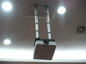

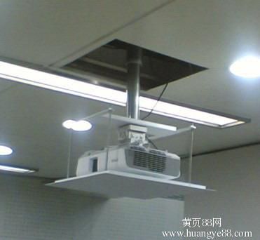

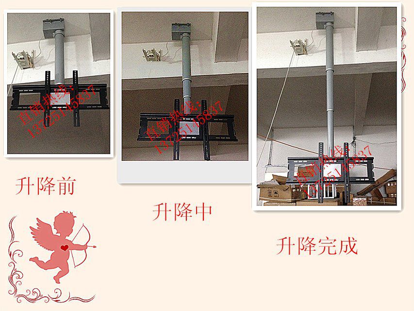

发表于 2016-1-7 19:07:25 | 显示全部楼层
竹节式升降器的原理其实就是个电动推杆,不过美观不少,应用也比较多,可以参考。
竹节式升降器
竹节式升降器
竹节式升降器01
竹节式升降器01
竹节式升降器02
竹节式升降器02
竹节式升降器03
竹节式升降器03
热心朋友!投影仪升降可以理解,挂个背投电视升降啥用途?  发表于 2016-1-7 23:25
