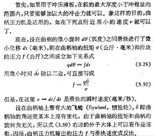

楼主一开始的假设就是错的,在图示最远点处,曲柄滑块机构力的输出是最大的。
不过引来众多社友点评论道,这倒是意外收获啊。
《高等机构设计-分析与综合(第1卷)[美]桑多尔》这本书里讲到机械效益(输出力和输入力的比)时就有个类似例子,可惜我只有纸质的书,内容也有几页不好上传图片。这本书前面,都是用的瞬心法用角速度比来衡量,但是滑块因为没有角速度,理论瞬心可以是无限远,所以用的是功率相等的方法,得出的结果是,越接近死点位置,输出力越大(理论上是无穷大)。
正好我查《自动机械机构学[1].[日]牧野 洋》上面有个讲曲柄滑块的部分,分析时用的是功相等,异曲同工,而且更容易理解。
不多说,见下图

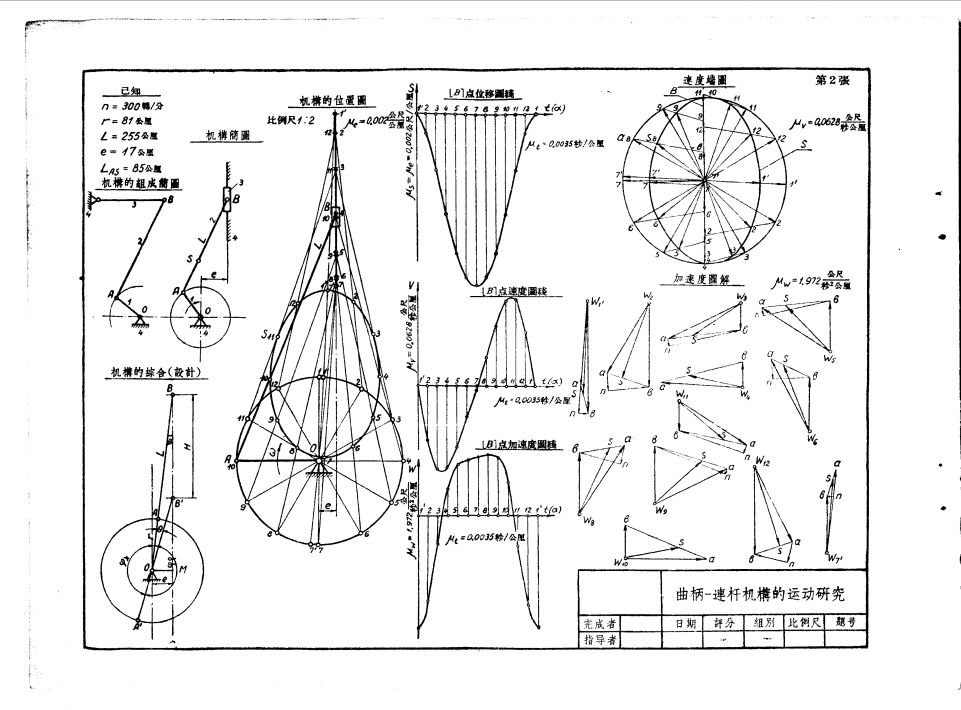

 楼主| 发表于 2015-11-25 16:50:56 | 显示全部楼层
番茄唐龙 发表于 2015-11-25 15:59
贴图
这个好像没有力的分析吧

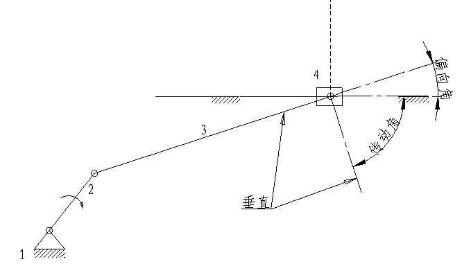

发表于 2015-11-25 17:25:07 | 显示全部楼层
哇哈哈fxq 发表于 2015-11-25 16:50
这个好像没有力的分析吧
看来楼主对基本概念不清楚,上个简图看看吧。
传动角是与杆3垂直的方向和滑块速度方向的夹角
传动角加偏向角等于90°
传动角最好的情况是90°,偏向角最好的情况是0°
如果是不偏心曲柄滑块杆2、3一条线时(也即死点)和滑块速度方向是一条线,这时才有90°的传动角
你画的图上是偏心曲柄滑块,没有传动角90°的可能,但杆2、3一条线时也是这个机构传动角最大的时候
滑块的受力是沿杆3方向的,怎么会没有力?

不好意思,我按不偏心曲柄滑块推论有点想当然了,在接近最远端时确实是偏向角在增大,传动角在减小。稍等我再看看。  发表于 2015-11-26 14:04
大侠,不好意思想再打扰一下,我怎么看都是当前的状态转动到23成一直线的时候是偏向角在增大的啊  发表于 2015-11-26 13:09
谢谢这个哥了,这个力这里是可以懂了,那么那个死点的位置能不能转过去呢?各有各说法,都快混乱了  发表于 2015-11-25 19:46
主要是不能孤立的在一条直线上的时候做分析,要极限到直线的那一刻  发表于 2015-11-25 17:45
