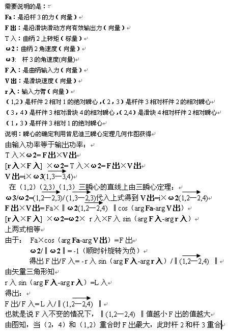

luxiang821 发表于 2015-11-25 17:25
看来楼主对基本概念不清楚,上个简图看看吧。
传动角是与杆3垂直的方向和滑块速度方向的夹角
传动角加偏 ...
先抱个歉,刚才这段论述有误,偏心的曲柄滑块机构在死点位置传动角并不是最大,我按非偏心曲柄滑块想当然了。
但是在2、3杆一条直线瞬间,滑块速度为零,用功率的方法判断,力还是最大的。我尝试用瞬心法几何作图说明吧如下(见下图):
补充:瞬心几何作图做了更改,附上推导过程。
1、关于V出的极坐标形式的由来可以参考《高等机构设计-分析与综合(第1卷)[美]桑多尔》或《自动机械机构学[1].[日]牧野 洋》中的定义。
2、瞬心、肯尼迪三瞬心定理、用瞬心做速度分析部分都是《高等机构设计-分析与综合(第1卷)[美]桑多尔》中的概念。
我也是现学现卖,如有错误欢迎社友批评指导。
最后,感谢楼主抛出这个问题,更要感谢参与讨论的各位社友,让我对这些概念有了更深入的认识。

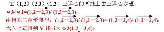

补充一点:上述机械效益分析部分关于V出的公式推导,漏了一部分:见下图:
