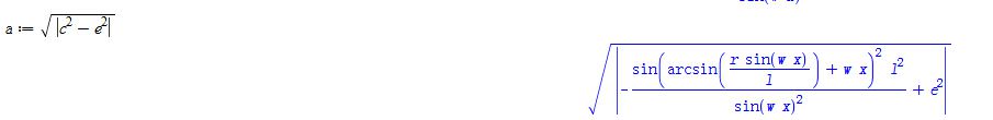

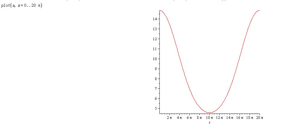

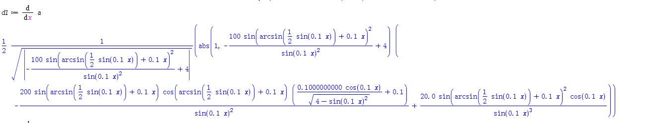

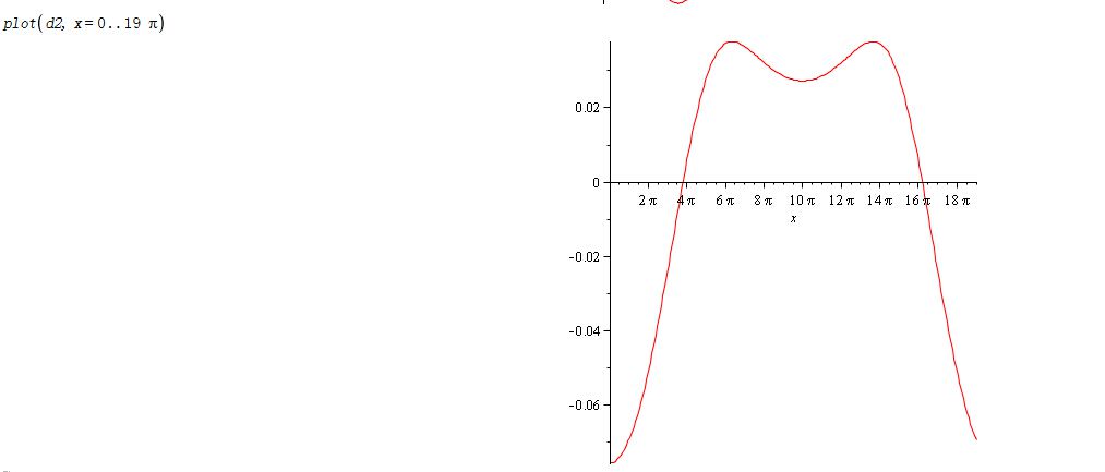

算了,还是直接个给你上图吧。先说,说零力是对心曲滑,这点上我直接说楼主的情况是零力不对,对于偏心曲滑我就直接给你写个方程画图说。
参数。
r=5,l=10, e=2,w=0.1
a表示位移函数
三个图,依次是位移、速度、加速度曲线。
如果你承认滑块受力由加速度决定,那么图上那个位置到底是拉力还是推力就不用我说了吧。

大侠,图是滑块的加速度图,我实在不明白你为啥非要说到连杆上。你写吧。不过提醒你一句,作受力分析的时候,别乱加约束。  发表于 2015-11-25 12:29

加速度影响的是惯性力,惯性力和连杆的推力以及摩擦力形成的合力,是滑块的受力  发表于 2015-11-25 12:15

图已经给你,你自己说是推力还是拉力吧。  发表于 2015-11-25 12:13
