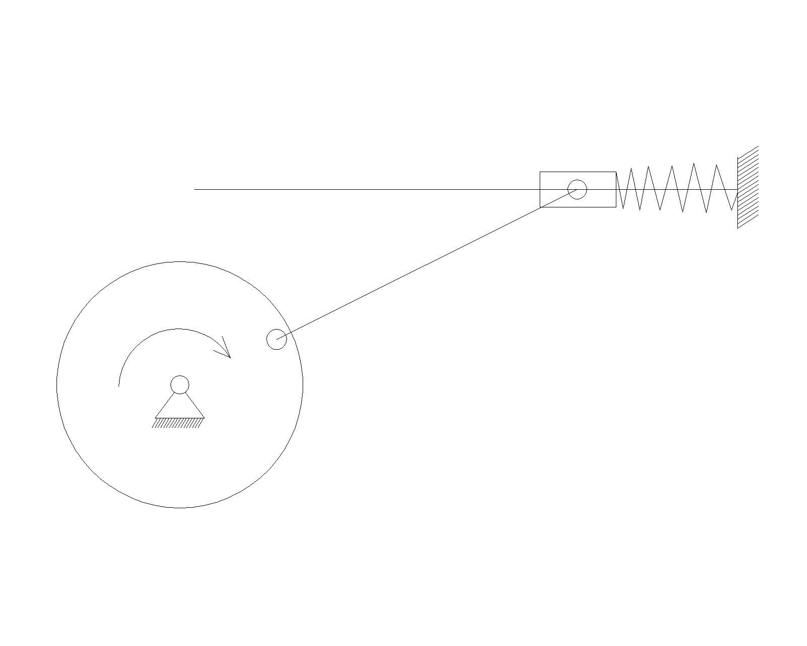

来!新问题新挑战,看看大家对于这个基础的问题怎么看待!

是否考虑换个传力模式?
发表于 2015-12-24 21:16:27 | 显示全部楼层
在最远点的地方滑块速度为零,推理不应该是最大的么?
发表于 2015-12-28 14:12:05 | 显示全部楼层
西安交通大学赵升吨老师压力机搞得非常透彻,可以看一下他的文章,或许会有帮助。
发表于 2015-12-28 14:33:09 | 显示全部楼层
没有办法实现吧!
发表于 2015-12-28 14:52:40 | 显示全部楼层
这种结构,我以前自己设计过,可是后来没用。
发表于 2015-12-28 15:56:13 | 显示全部楼层
楼主这个东西用在哪里的呢?  也是应该是和角度有关系   到最多值得角度等于0
发表于 2015-12-28 16:57:05 | 显示全部楼层
这个考题让人耳目一新!
发表于 2015-12-29 11:37:32 | 显示全部楼层
看看这个可以吗?
如果滑块末端没有限制的话这样应该是可以的,但是有结构限制可能不行,但还是谢谢啦  发表于 2015-12-29 14:21

像火车轮?
发表于 2016-1-5 08:06:43 | 显示全部楼层
刘嵩 发表于 2015-11-24 22:46
存在死点与谁做主动件有关系吗?
1,用飞轮惯性可以避开死点。
2,结点偏置。
我去 你这是什么观点?死点的存在与否跟主动件无关?我也是醉了  还有就是飞轮作用是机构在通过死点的的时候不会出现卡止情况而非飞轮能消除死点  你要明白死点的定义 不是说这个机构不会出现卡止情况就一定不存在死点
告诉你什么事死点 就是压力角=90度的位置 这个曲柄滑块机构中 曲柄做主动件你给我找出压力角=90度的位置来给我看看?找给哥看看。。。。看把你能耐的  详情 回复 发表于 2016-1-5 08:29
真是笑死人了 你怎么知道我没玩过连杆机构 孩子? 连最基本的常识都搞不明白 就来这叫唤 回家补补课吧 还有死点只是死点不做功 真是谬论 就跟你说世界上确实有鬼只是我们看不到一样听着有道理但根本就是在扯淡  详情 回复 发表于 2016-1-5 08:26
孩子,等你应用过连杆机构在来讨论课本上关于死点有无的解释。  发表于 2016-1-5 08:18
飞轮避开死点是应用飞轮的转动惯量,越过死点,你要给我上课?  发表于 2016-1-5 08:17
死点是肯定存在的,死点不做功而已,无论主从都会有死点。  发表于 2016-1-5 08:16
