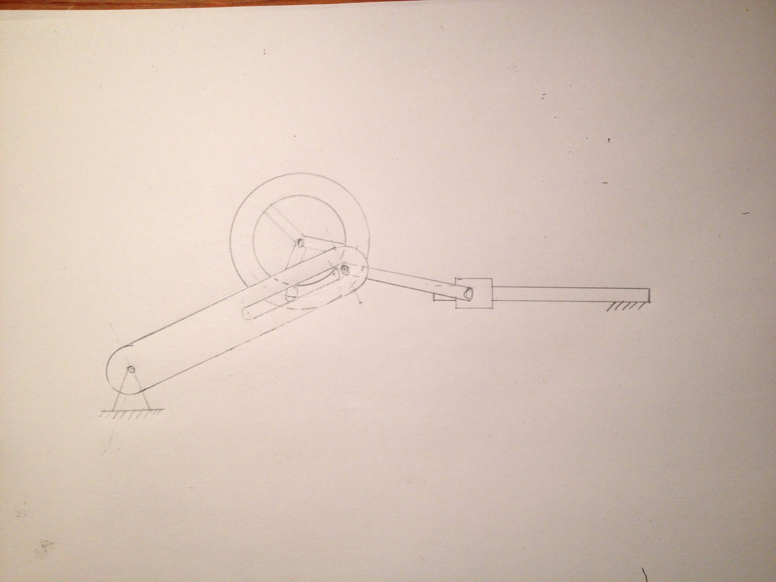

同意楼上的再加个
发表于 2015-11-24 22:08:15 | 显示全部楼层
直接用弹簧不就好了,省的这么麻烦
发表于 2015-11-24 22:15:36 | 显示全部楼层
晕,这么多人说死点,楼主好像用曲柄是做主动构件的吧。。。
远端和近端,曲柄的受力都是最小的,如果忽略摩擦阻力的话就是零。何来最大一说?
楼主这题,把滑块构件,求解速度和加速度函数,对曲柄转角的函数,可以用无量纲化处理  发表于 2015-11-25 07:50
用复数法求解个杆件相对对曲柄转角的角位移和角加速度函数,动力学方程联解。这才是基础  发表于 2015-11-25 07:43
两个负载力,连杆给它一个驱动力  发表于 2015-11-25 07:38
滑块受力,我在一楼点评说过了,两个力,一个是承载的惯性力,一个是摩擦阻力。  发表于 2015-11-25 07:36
这么简单个问题,只有liao考虑到基础分析,其他人都该失业  发表于 2015-11-25 07:12
如果是滑块的受力那就是机构受力分析了  发表于 2015-11-25 00:34
楼主说的是滑块,滑块的力与连杆长度、连杆角和切向力有关系,  发表于 2015-11-25 00:09

存在死点与谁做主动件有关系吗?
1,用飞轮惯性可以避开死点。
2,结点偏置。
另外,他这是结点正偏置回程速度较大,曲柄滑块机构,惯性力和速度有关,90,270度速度最大,
我去 你这是什么观点?死点的存在与否跟主动件无关?我也是醉了 还有就是飞轮作用是机构在通过死点的的时候不会出现卡止情况而非飞轮能消除死点 你要明白死点的定义 不是说这个机构不会出现卡止情况就一定不存在死  详情 回复 发表于 2016-1-5 08:06

俺很好奇楼主说的“如图滑块在最远的距离的推力最小” ,这是错误的认知,
建议楼主再去翻翻 偏置曲柄滑块机构 以及相关计算公式。
恩恩 在最远端是速度最小等于零 而不是受力最小  详情 回复 发表于 2016-1-5 08:09

发表于 2015-11-25 00:17:31 | 显示全部楼层
这图小没看出来啥,图一放大看出点问题,一般依靠转动惯量做功的曲轴,把连杆放置在飞轮上对吗?

看出来了,都没玩过连杆机构。我见过的许多曲柄连杆机构,曲柄都是偏心轮式。别叫“飞轮”  发表于 2015-11-25 08:35
飞轮也算是曲柄。比如火车驱动轮带的连杆。只不过,用飞轮当曲柄,扭矩功率曲线很难平衡。  发表于 2015-11-25 00:26

或许可以用摆杆的方式实现,这样的载重效果更好,希望能帮到楼主
这样的话 并没有改变滑块的受力吧  详情 回复 发表于 2016-1-5 08:13

图示位置推力最大,不是最小,滑块速度最小
对的,此时机械效益最高  发表于 2015-11-25 15:20
