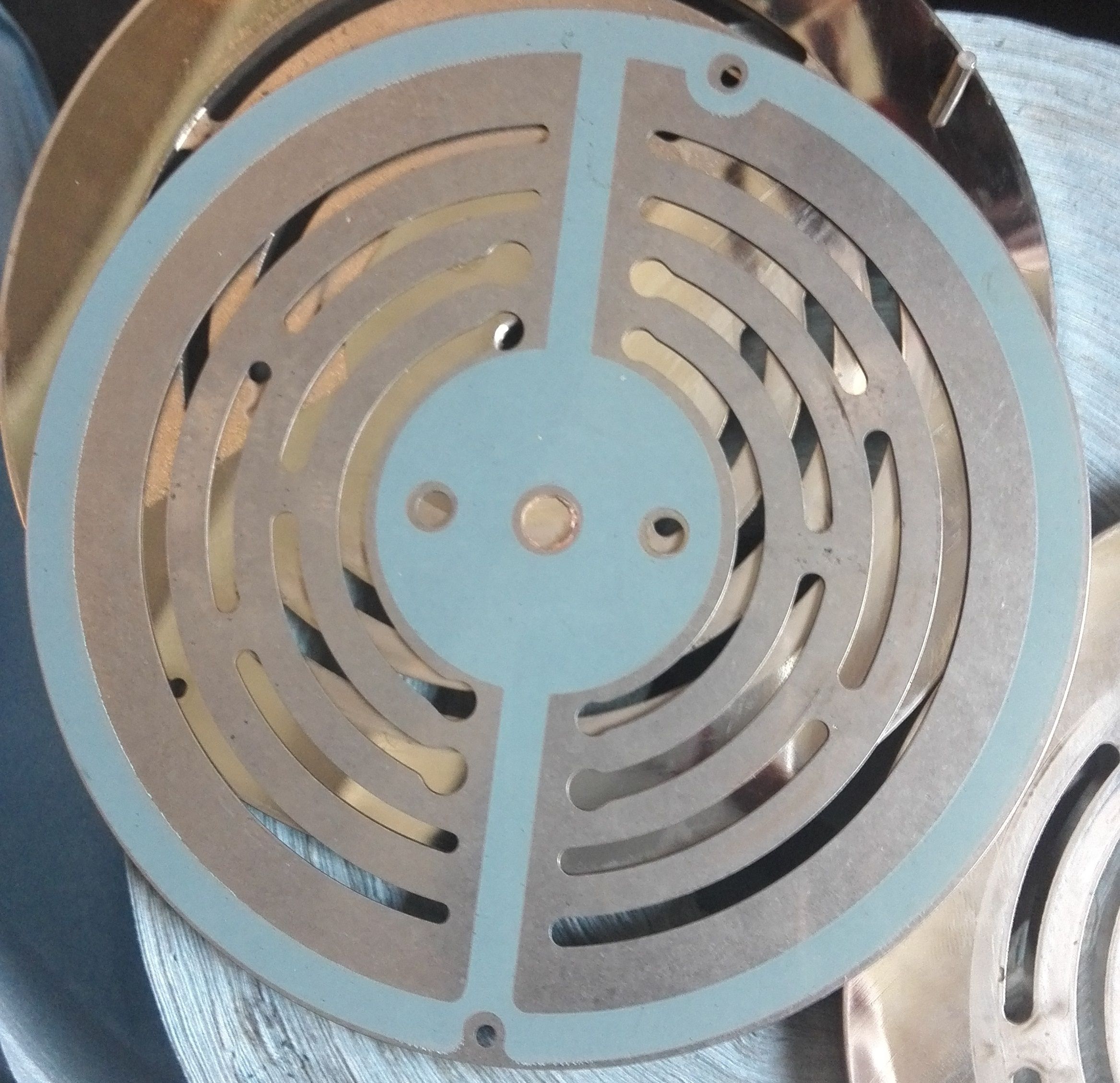

今天第一个问题,也是这个项目一直未解决的问题。
6 b7 p5 ]- f5 b* U今天汉高乐泰技术人员来访,希望能够解决下图中的涂胶问题。
5 B% C+ I4 s! s, F下图是老外的成品,上下两面相同的胶层。厚度2-3丝,带有一点弹性,强度和硬度较好,手指甲硬压,压不出来痕迹,只有手指甲硬划才能出来痕迹,这个胶层被上下两块阀板40N.m的力矩压着,长时间使用,可反复拆卸10次上下仍能使用。而且密封想过非常好,内部10公斤,外部喷肥皂水无泄漏。
% m  O% A4 W! O5 [, m以前我们初步断定应该是喷上去的,但苦于没有找到合适的胶种,暂时也没有想到合适的喷涂工艺或设备,只是暂时用无锡百合花的硅酮密封胶用3丝胶带粘出形状,刮板刮出。密封效果不错,但是明显这个弹性太大,硬度和强度太小,很容易被压变形和指甲压开。
1 ]8 I/ |' H: i& d) r+ w- L今天乐泰专业人员,目测是双组合硅胶,粘度也不高,可以喷涂,可能需要专业设备保证均匀3丝。目前待其带来样品,自己试验。
! `4 u9 h% u, S/ U' J4 _2 |大侠们可有想法?! j% k1 p% h' Q2 k; q; R
喷啥。。。 这个是用丝网印刷的好吧,胶水用喷的,乐泰的技术人员脑子进水了  详情 回复 发表于 2015-10-26 16:37

喷啥。。。4 |5 ^: Q7 R! Z1 \, i, Y% W
; j' v% w6 K/ P+ l7 A3 G
这个是用丝网印刷的好吧,胶水用喷的,乐泰的技术人员脑子进水了, H. {& f" p) N. A
大侠如何断定是丝网印刷?这个一面粘黏,一面不粘黏  发表于 2015-10-26 17:09
或者直接做成整卷的?然后冲切再贴上去?类似于双面胶?这样适合大量生产,而且前提是胶水便宜  发表于 2015-10-26 16:44
