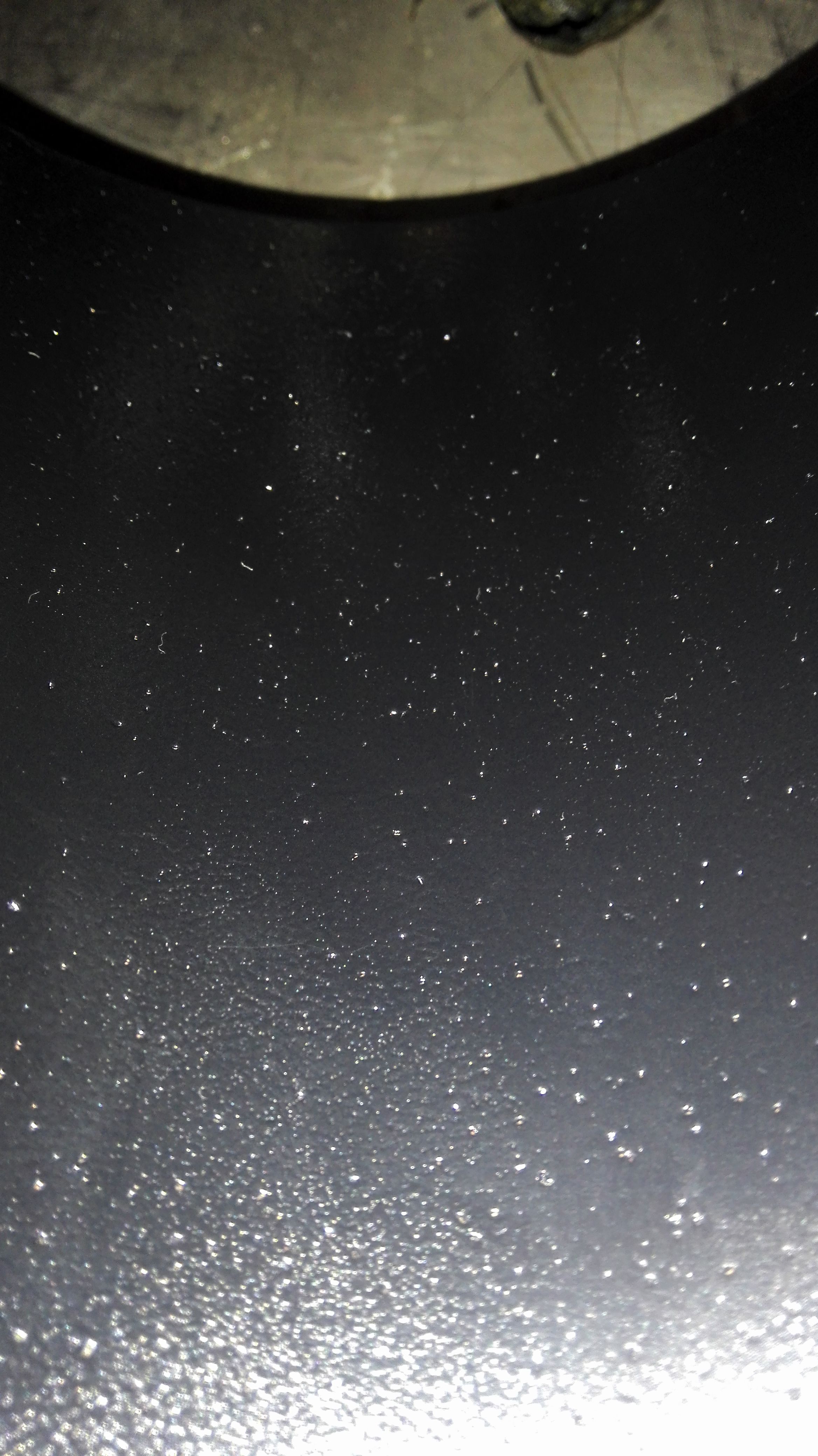

0 `! O( X5 e' E问题1:下图中的气缸,铸铝件。铸出来加工完后,表面还是粗糙度不错(老工程师说的),之后做氧化,之后高温镀铁氟龙,这时表面就出现了图中的小坑,请问这个小坑是怎么来的?铸件本身有小气孔,高温后气孔放大?+ D, {' b* M& W) x
请大侠们赐教。9 N) t2 h" Z% {2 g* D

表面预处理不到位吧  发表于 2015-12-21 19:06
