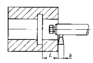

10.28
  Z: A" L  L/ I9 o% o# Q问题1:下图中的沟槽大侠们都怎么加工出来?轴向的定位精度能到多少?径向尺寸能到哪个程度?刀刃与内孔轴线不平行,车出来的不是圆柱。大侠们都怎么安装刀呢?以上针对普车;如果是数控车和加工中心呢?0 S# J9 b: b* ~0 V
问题2:看到这就想到了定位,定位销的问题。用来精密定位的销和孔,不管是不是常拆的,必须采用过盈;用来一般精密定位的,常拆的,采用过渡;用来简单装卸定位的,采用间隙(我们的气阀与缸套的情况)。大侠们,我现在的这种理解对不对?6 w  V# C; N2 `; v/ r1 E7 k) T' F
问题3:一面两销定位工装的销与工件的孔,采用间隙配合。我看到大部分的资料,介绍工装两销的中心矩和公差,都只是根据工件孔的中心矩和公差计算的,可是很少说到孔和销的圆柱度、销轴线与底面的垂直度、底面平面度等这些形位对定位工装的影响。请问工装设计大侠们,你们都是怎么考虑这个的?
: o& A' W  n& j( K$ C+ R问题4:下图中箱体应该是加工中心出来的,其中的安装定位销孔在从加工中心出来之后是不是还得需要精铰才能达到这样的粗糙度?6 c9 H+ C. G; H6 {4 H. }
恭请大侠们授业解惑。4 b# O) `/ a; o4 I( t2 D; w

大侠们都不再么?还是我的问题太低级了?
! z& q1 v% J$ z1 {3 L7 d) G( v明天去上海ptc,回来了给大家看照片。
