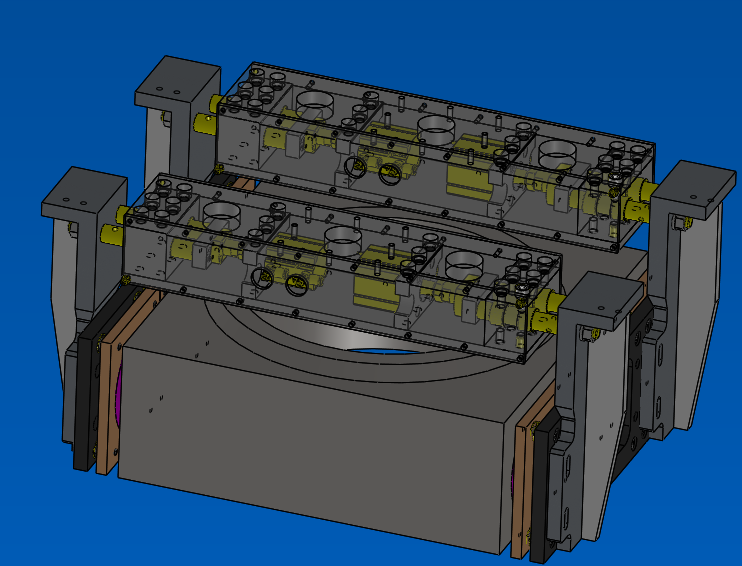

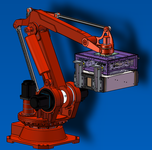

上面一个机器人夹具,方案通过,大家看看有没什么意见或建议提的。

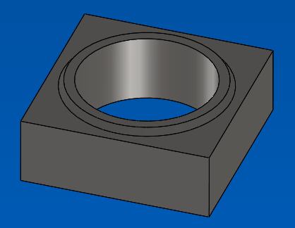

产品为一规则四方,尺寸:550x550x200(长宽高) 重量:150kg
现打算自制海绵吸盘(图2红色即为所购买海绵密封圈),采用吸+夹的方式取放产品,节拍较慢,机器人运动频率低。
据厂家资料,一个直径吸盘侧吸能吸20kg,两侧6个共能吸20kgx6=120kg。
上面四个63缸径治具缸(气立可),吸力为140kgf,即1400N,4个杠共计5600N.F=μmg,μ=0.2,F=0.2X150kgX10=300N,5600N>300N
请问夹具结构和我的计算有问题吗?或者有更好方法吗

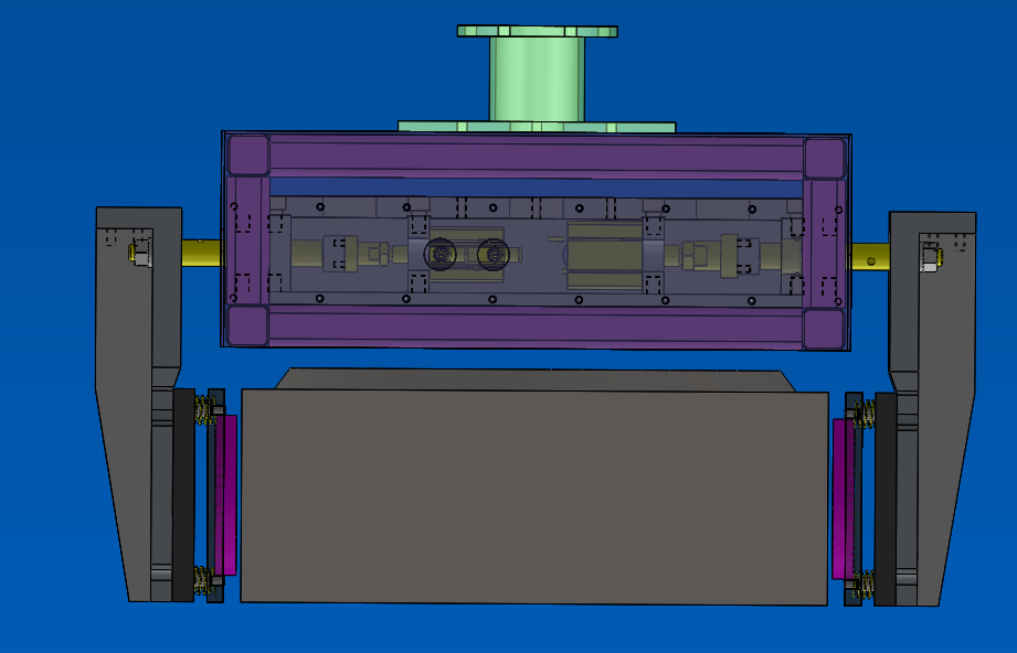

发表于 2015-10-16 17:36:59 | 显示全部楼层
物料很重的话,上边四个数伸出气缸杆 会不会弯曲;或者那块易损坏,变形?
发表于 2015-10-16 18:25:21 | 显示全部楼层
怎么定位的?
发表于 2015-10-16 18:25:29 | 显示全部楼层
怎么定位的?
发表于 2015-10-16 18:29:08 | 显示全部楼层
学习
发表于 2015-10-16 18:36:55 | 显示全部楼层
为什么不用夹爪气缸?
发表于 2015-10-16 18:52:44 | 显示全部楼层
只有吸盘接触产品,除了测吸,哪还有摩擦力?
发表于 2015-10-16 18:57:38 | 显示全部楼层
赞同这个说法,在夹区物料的时候,物料的只是靠4个缸的伸出杆来承受重量,有个切向力的作用,同时是不是还有点杠杆的效果?把物料的重力放大了?
可以参考 吊 钢件的 夹之结构,结构简单,还节省气缸!  发表于 2015-10-18 19:23
我个人觉得,像这种搬运(或者起重)设备,得有一个失效保护。 其二,楼主是用侧面的真空装置,在抓起,夹子只起真空装置施压作用。 第三,楼主气缸应该是不完全同步的,看不到定位机构  发表于 2015-10-18 00:01
是的,150kg/8,平均分摊的重量不到20kg,16的直径足够了  发表于 2015-10-17 20:55
受教了,看图没看清楚。  发表于 2015-10-16 19:56
楼主的不是双导杆+衬套么?  发表于 2015-10-16 19:29
