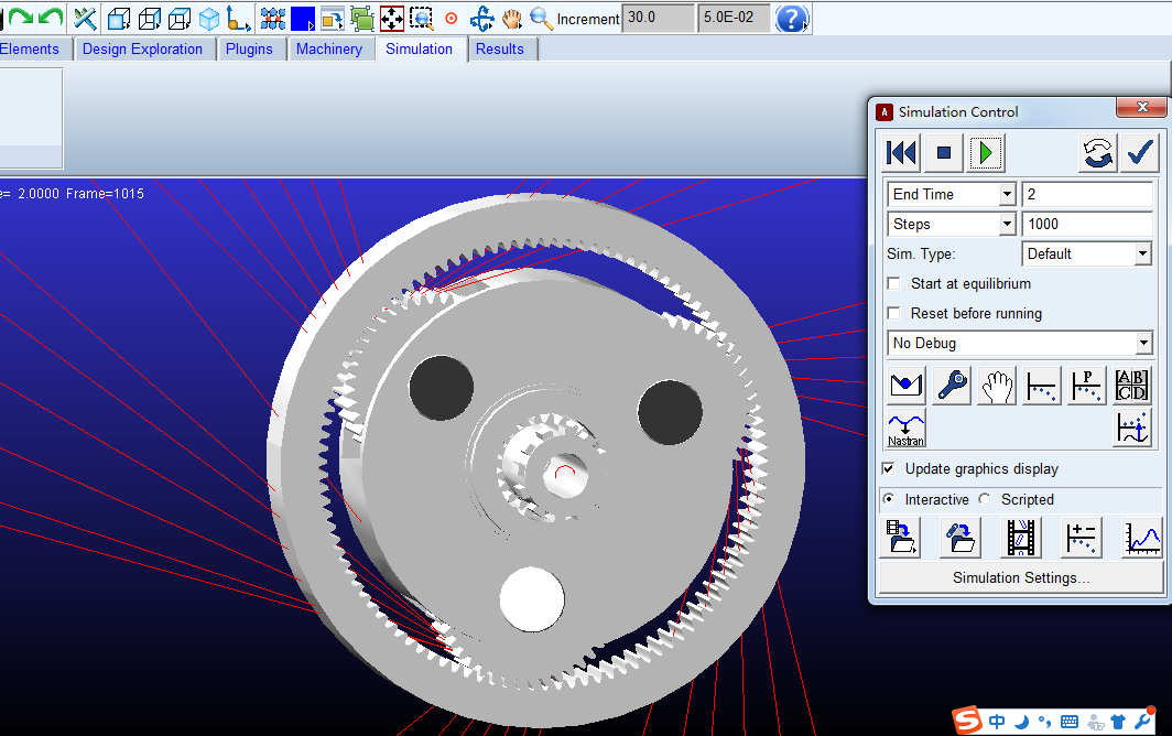

         各位大侠好,本人刚接触ADAMS这款软件,想对一个行星轮系进行动力学仿真。行星架为主动件,内齿圈固定,太阳轮为输出部件。下面我来说一下我在ADAMS中对模型添加的各类约束,5个Revolute joint:行星架与ground,太阳轮与行星架,行星轮1与行星轮轴1,行星轮2与行星轮轴2,行星轮3与行星轮轴3;  4个Fixed joint:行星轮轴1与行星架,行星轮轴2与行星架,行星轮轴3与行星架,内齿圈与ground;   6个Contact:行星轮1与内齿圈,行星轮2与内齿圈,行星轮3与内齿圈,行星轮1与太阳轮,行星轮2与太阳轮,行星轮3与太阳轮;    在内齿圈与ground之间的revolute joint出施加一个Motion,type为速度;   在太阳轮添加一个Torque。所有的材料也已经设置好了,但是在仿真时看上去就是行星架带着行星轮和太阳轮一起运动了,行星轮没有绕着行星轮轴转动,行星轮也没有与内齿圈,太阳轮发生啮合现象,结果曲线显示太阳轮和行星架的角速度曲线完全重合,显然这个结果不对,仿真失败。请高手指教,不知那里出了问题,我用的2013版本的,模型是从PROE中导入,三维模型有略微的小干涉,干涉体积很小只有0.4mm*3。先谢谢了 QQ截图20151008110950.png

4 H. y* w* U( y  w/ G用ADAMS做仿真,先将总体分成小部分,分别测试,最后再总装。查看各个约束,应该有个选项可以查看总的约束图的,这个机构应该不复杂,好好检查下就好,都好长时间不用了。adams里应该没有干涉的。

        齿轮副由两个齿轮,一个连接支架和两个约束构成。齿轮副通过一个公共速度标记点建立起了3个构件和连个约束之间的运动关系。
8 ^. j6 d/ P/ W4 B        公共速度标记点在支架上,为两个齿轮接触点,它的z轴方向定义了齿轮啮合点的速度和啮合力的方向,公共速度标记点到两个约束的距离决定了齿轮的传动比。
& i$ d% j+ |1 [7 X: r% I, _6 E# `        希望能够帮助你

请问在adams中建立齿轮模型,一般用圆柱体代替齿轮,最后要在两个圆柱体之间设置一个Gear joint(齿轮副)。如果我在三维软件中生成了齿轮模型,导入adams后,在ADAMS中齿对之间还需要设置齿轮副么?还是只要在两个齿轮之间设置一个Contact就可以了?3 {  s8 K1 U) d  a2 |& V* A
发表于 2015-10-9 21:49:59 | 显示全部楼层
1013007228 发表于 2015-10-9 21:15
8 A& @5 S4 e; _' c% y& t请问在adams中建立齿轮模型,一般用圆柱体代替齿轮,最后要在两个圆柱体之间设置一个Gear joint(齿轮副) ...
* ]. m2 ~, i+ l" {) V$ ]
应该设置齿轮副,在ADAMS中我记得是不存在干涉的,也就是说实体对它没有意义,它只认运动轨迹,所以你的齿轮副一定要建好了才行,你是学生么?% Q2 S" D( `( F0 a* Q
