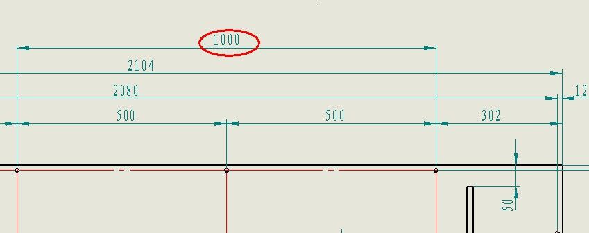

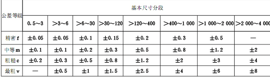

关于大钣金上大孔距公差的标注问题,我一直不放心,如图1所示,如果两个3mm板用4个M6(在一直线上)螺钉联接,下板是M6螺纹孔(可用压铆螺母),上板是∮7的通孔,孔距600mm,如何标注孔距公差呢?
1.标注方法有两种,一是链式标注(大于三个孔这种方法累计误差大,不可取),即3个600mm;二是按阶梯标注,即600,1200,1800;公差按图2的GB1804来取的话,感觉 F,M级在测量上存在一定的问题(如果1800的话,想精确到0.3难度很大),而孔的加孔也不是一次冲压完成,所以这个方法不好使;而C,V级公差值又太大,通孔要做到9以上,这也不行,将业装配有可能上板会来回窜动,同时要用很大的垫片,这样联接强度也不行。
2.按机械手册上推荐 的计算孔距公差的方法是±(7-6)/2,即0.5,但这在600,1200,1800的间距上,测量也是个问题,既然设计的公差没法测量或测量难度极高,这种方法对于这样的大尺寸好像也意义不大。
所以这种钣金上小螺孔大间距的公差标注我一直没找到可靠的依据或方法!!

楼主所列的图1表格和所谈到的机械手册关于孔距公差的计算,一般不是应用于钣金件设计的。否则钣金在机械专业中就不必分门别类了。

如果单从图纸角度来说,我认为坐标标注更合理一些。楼主图片里的标注,会造成累计误差。即使所有的尺寸都合格,你这个零件也不一定能用。
再谈制造,如果打孔的时候,位置完全由工人控制,那标注再高的公差都没用。如果是设备自动加工(比如激光切割等),误差就是设备本身造成的,完全可以满足你的要求
这个说法不太严谨,但是却是事实。
关于图纸标注,我的做法是,标注坐标尺寸。至于怎么加工,作为设计部门,我无法控制,零件是否合格,也由质检来保证。我只负责给出明确的要求。

如果单从图纸角度来说,我认为坐标标注更合理一些。楼主图片里的标注,会造成累计误差。即使所有的尺寸都合 ...
大侠说的很有道理,如果坐标标注的话,就得在展开状态下标注才对,这种柜体的有3个平方的大钣金呢,检验是麻烦,再说我们得考虑一下工艺和质检,不然容易被他们骂人。
