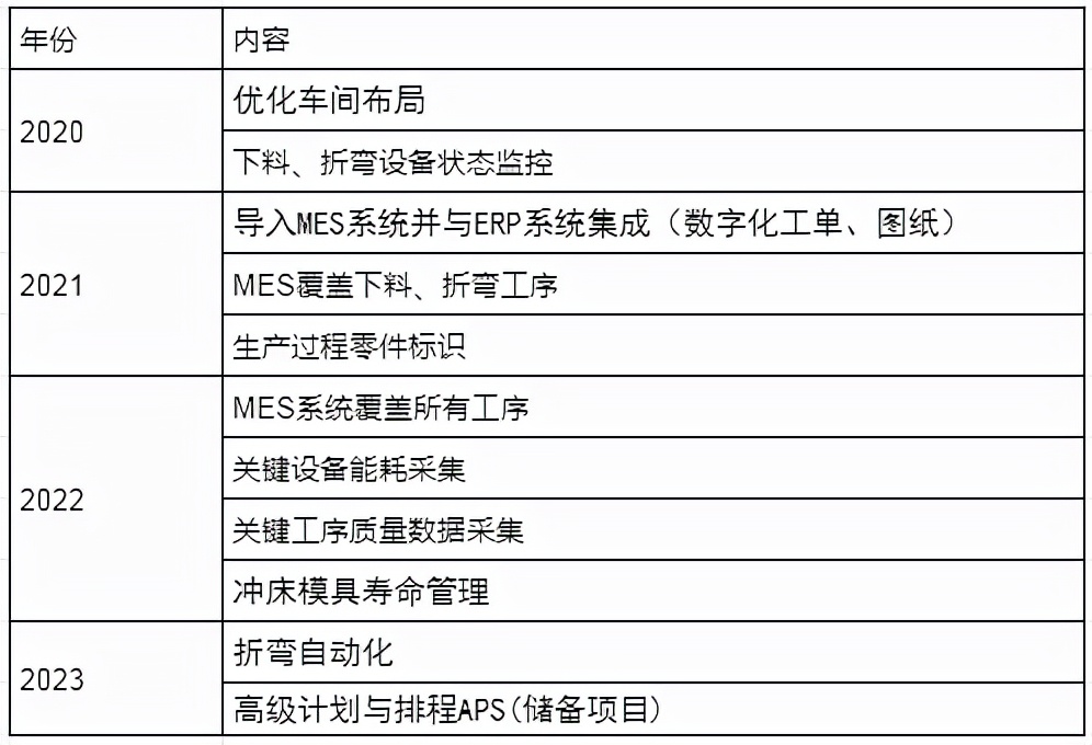

客户的ERP功能比较局限,只有订单记录和部分财务功能,车间的生产计划、物流计划、采购计划还是考excel表格和纸质文档运行,半成品和成品标识缺乏明确标识,需要人工多次复核。针对该客户的实际情况,项目组首先从传统精益生产的角度,分析了从订单接收、生产到包装发货整个过程对应的信息流和物料流,其次按照GB/T39116-2020智能制造成熟度模型结合钣金加工的特点重点评估了生产能力域的智能制造水平。基于以上分析,最终讨论得出快速改进的事项及数字化转型的计划。主要结果如下:

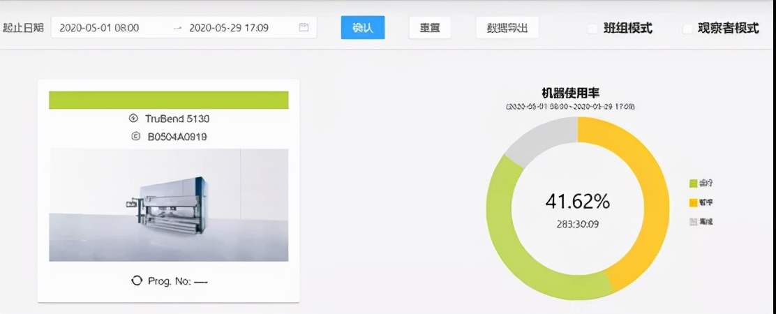

在导入折弯设备状态监控后,大于10分钟的待机或者故障时间,员工必须记录原因。每天班组会议班长,每周、每月生产经理考核设备利用率及分析主要待机原因。
最终确认主要原因是:
1.折弯员工需要自己寻找、搬运待加工零件
2.换模时间长
3.故障和维修时间缺乏管理。
8 O% ~( R6 k( O6 N/ k2 l
) I6 @5 `# Y$ \. C0 E" B
平衡下料和折弯产能后,限制提前下料,减少了折弯工序的工时浪费,折弯产能反而提升了约16%。

正如上面提到的案例,钣金加工是典型的离散制造行业,品种多、批量小、交期短、质量要求高已经成为其发展趋势,这对钣金车间的生产管理提出了新的挑战,迫切需要进行智能制造转型;然而钣金加工本身又有其特殊性,下料工序是“一到多”,考虑到经济性,通常工艺参数相同的不同订单不同批次的零件在同一板材套料,易造成现场零件数量多、识别难、半成品库存积压;后道的装配、焊接工序又是”多到一“,需要解决物料齐套的问题,因此在转型升级的过程中必须考虑钣金加工特殊性产生的需求。
, m; e1 C5 K$ b
0 j/ B6 m& E8 N/ i
另外钣金行业特别是中小钣金外加工企业普遍存在精益生产管理水平不足的情况,急需管理补课,提高生产现场管理、优化业务流程、规范基础数据,为转型升级打好基础。
数字化转型不是简单的投资一台自动化设备或者上线一套生产管理软件,不可能一蹴而就,通过现状分析,识别出可优化与改进的环节,参考智能制造相关模型,结合市场上软件与硬件的应用可行性分析,进而系统的定义出智能制造建设的需求。这样企业才能制定出符合自身实际情况的智能制造转型升级之路,毕竟智能制造不是企业的目标,它只是一种工具或手段,根本目的是解决企业问题,提升企业的竞争力。片面的追求提高自动化水平,“机器换人”甚至“黑灯工厂”,或者上线高大上的信息管理系统都是不合适的。
