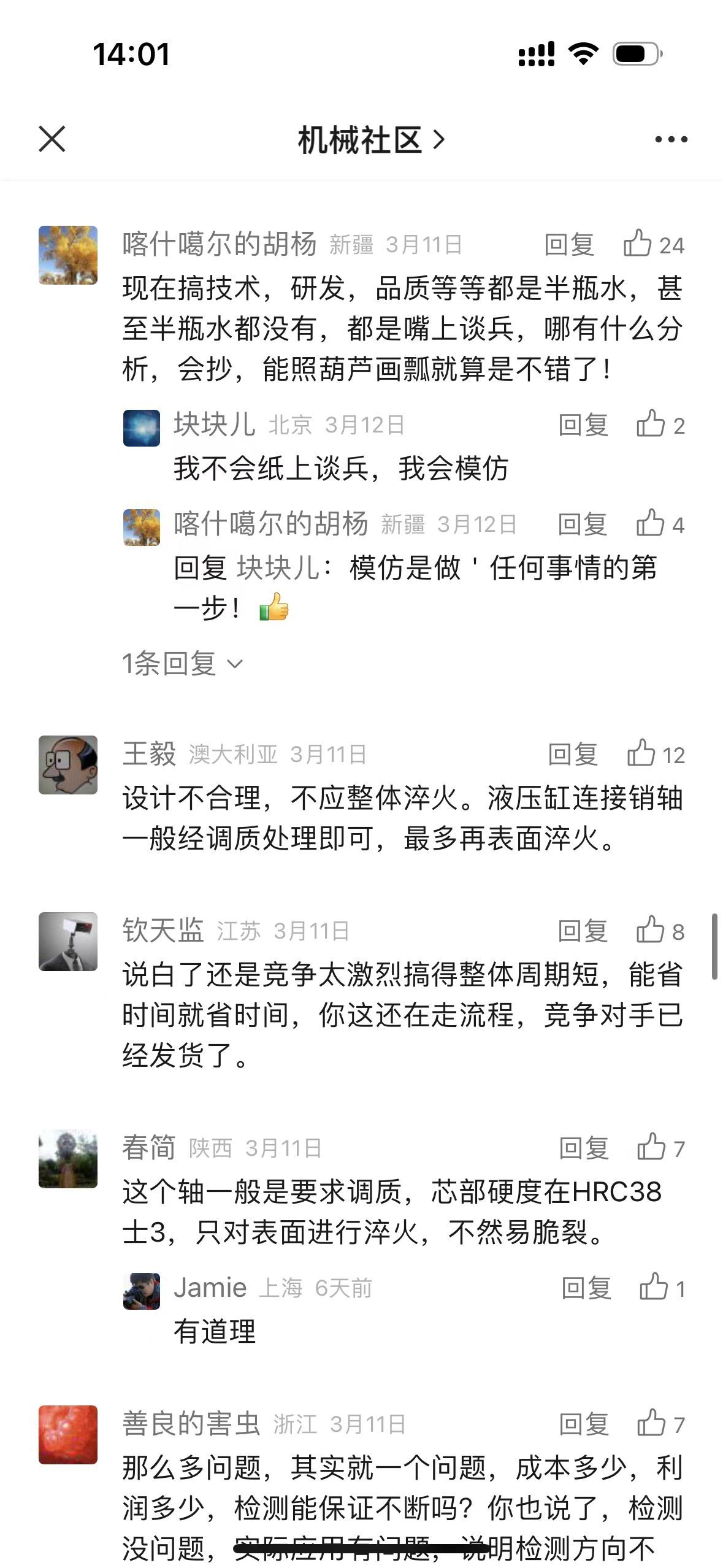

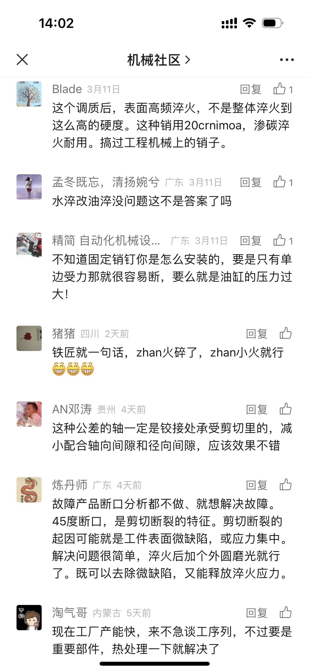

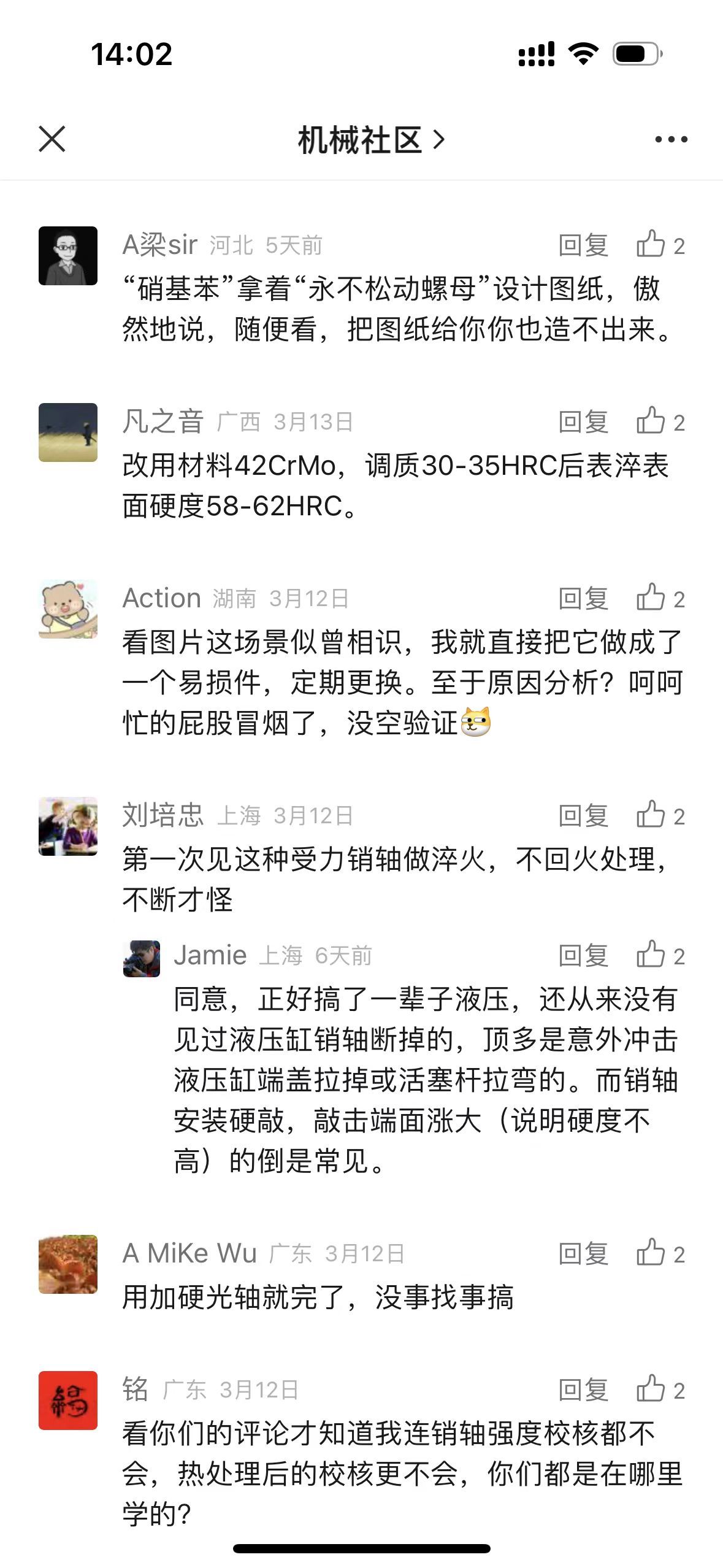

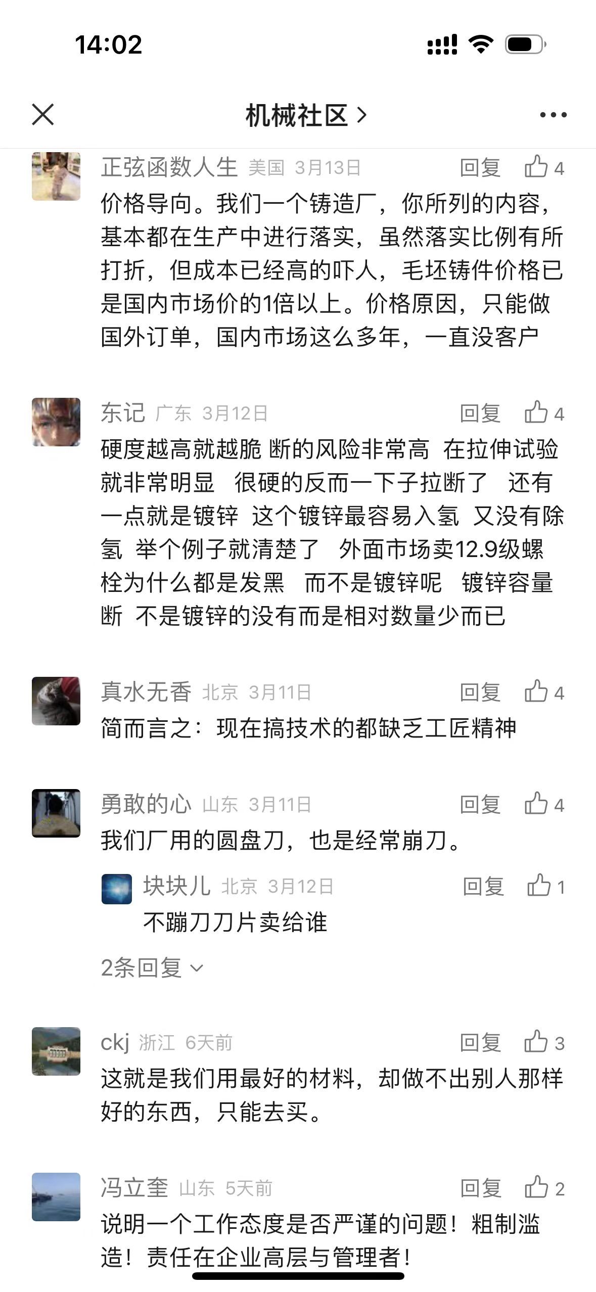

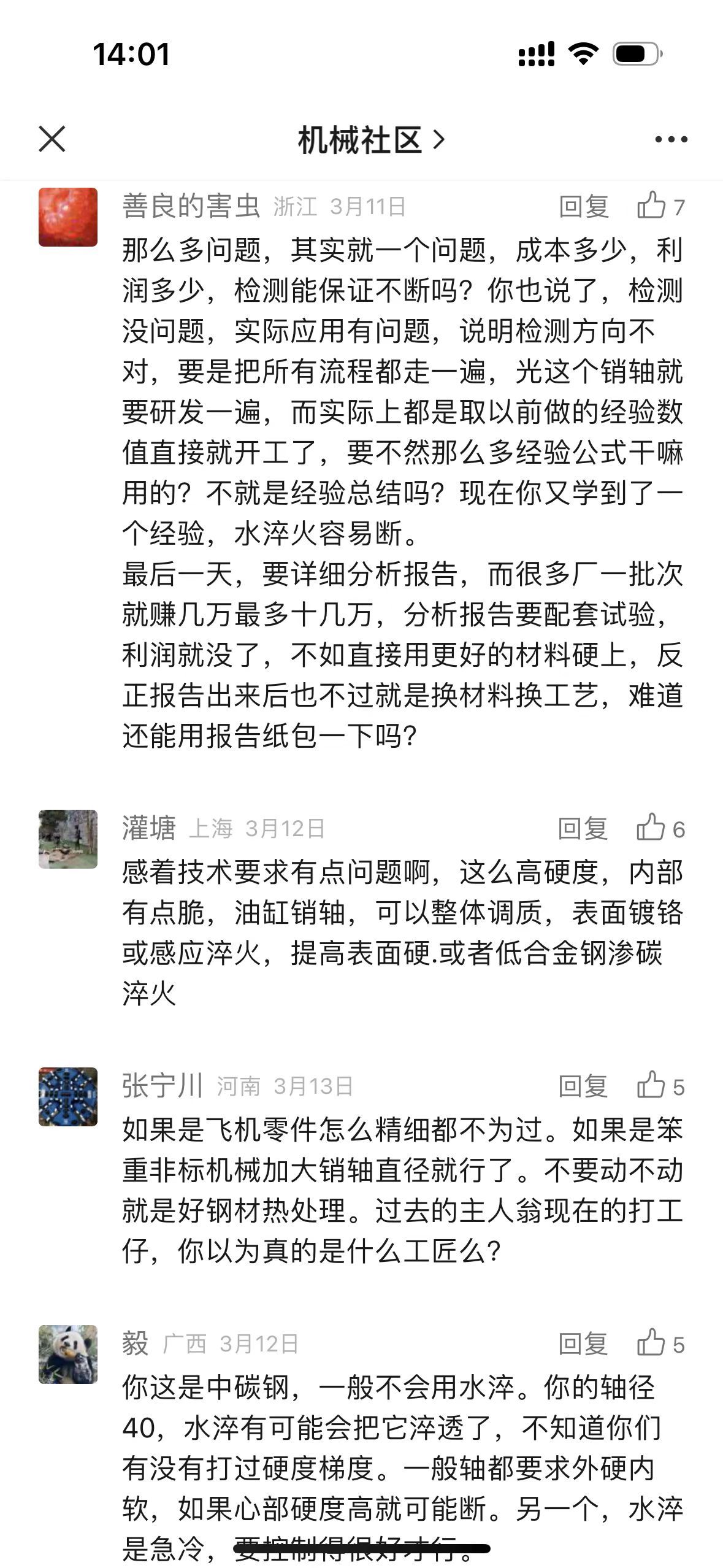

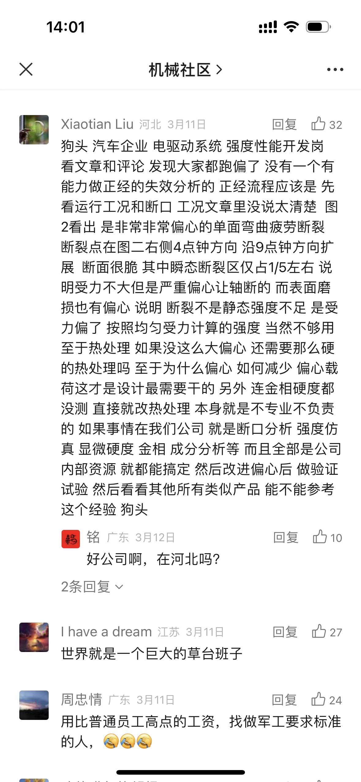

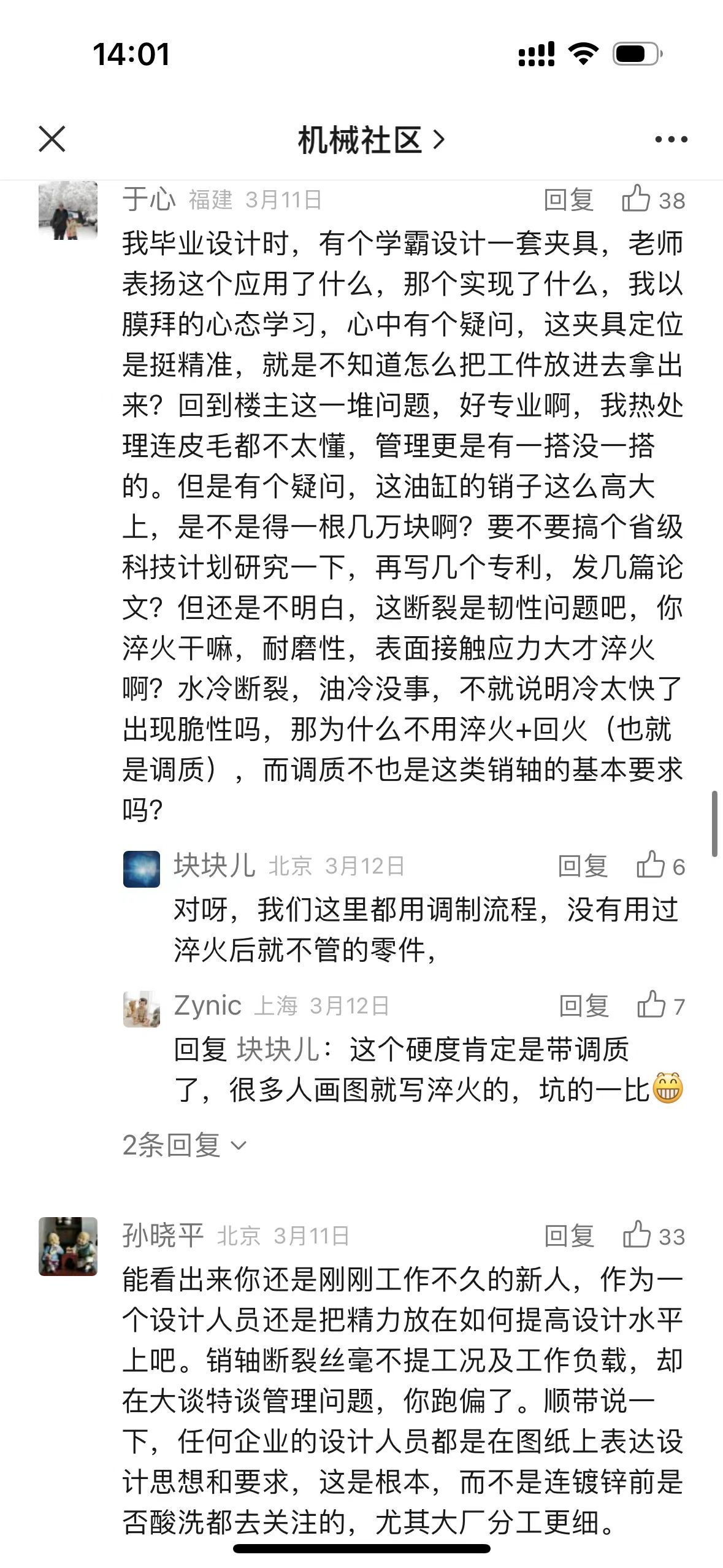

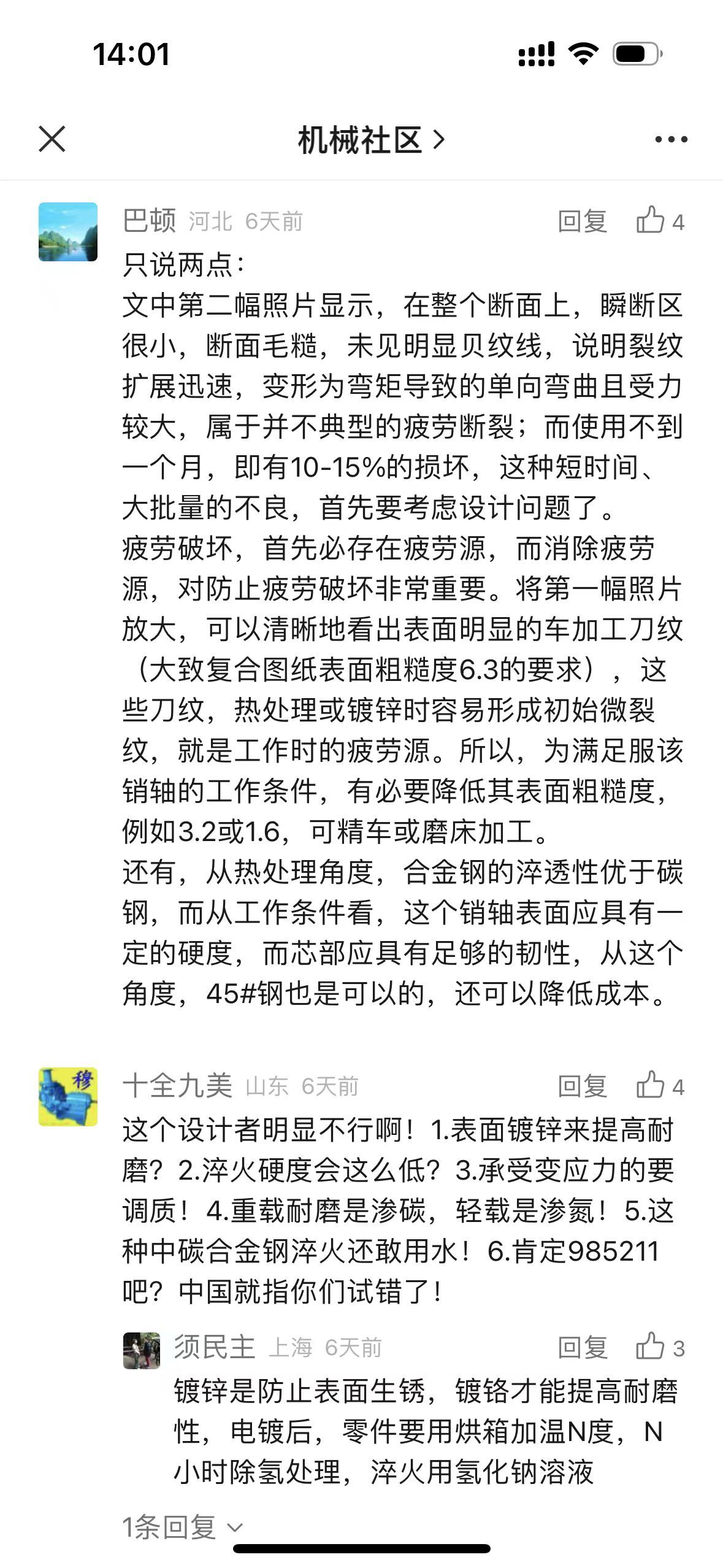

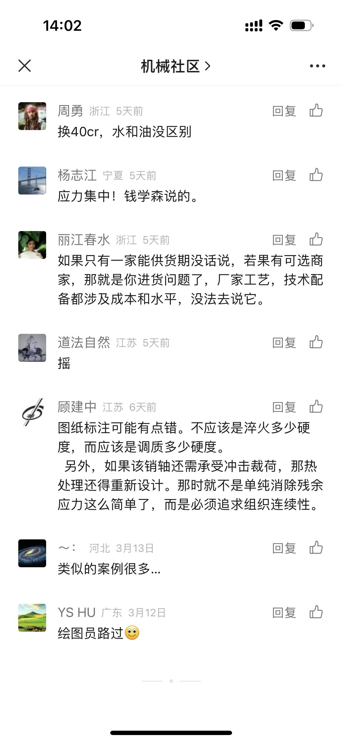

公众号留言选取
发表于 2024-3-20 17:36:24 | 显示全部楼层
哎,糊涂神糊涂庙。感觉从原材料到设计到生产、装配、调试一系列都是没规没矩没能力,有心杀贼无力回天!群里的大虾是懂的,还有多少不懂的,画个图就是工程师了!
