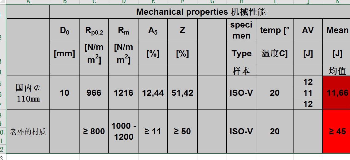

 楼主| 发表于 2015-6-5 15:34:10 | 显示全部楼层
附上同样30CrMnTi材质,同样是水淬,直径110mm销轴的老外的对比报告;
当然老外还做了材质成分的对比分析,咱就不贴了;老外还是很看重冲击功的,也就是说老外还是很重视冲击工况的

发表于 2015-6-5 15:46:15 | 显示全部楼层
番茄唐龙 发表于 2015-6-5 15:12
首先140的直径不管什么方法淬都是淬不透的,当然也没必要淬透,芯部材料基本对增加承载能力没啥用,可以说 ...
楼主这个销轴既然在有冲击的情况下工作,为什么不用调质,这材料淬火后表面主要是低碳马氏体,芯部是铁素体+珠光体,调质后相当一部分材料应该是托氏体,承受交变应力和抗冲击能力应该不淬火好啊,难道是为了节省成本?
40的销轴有冲击,140的销轴以静载为主;我刚才说漏了,没写调质,实际情况是,调质也没严格控制各项温度,冲击功还是很差的,有数据为证;实际中,车间敢不给你回火,直接就镀锌了  发表于 2015-6-5 15:50

发表于 2015-6-5 15:47:52 | 显示全部楼层
这就是太脆了嘛,处理得到的硬度太高了,导致韧性不足
