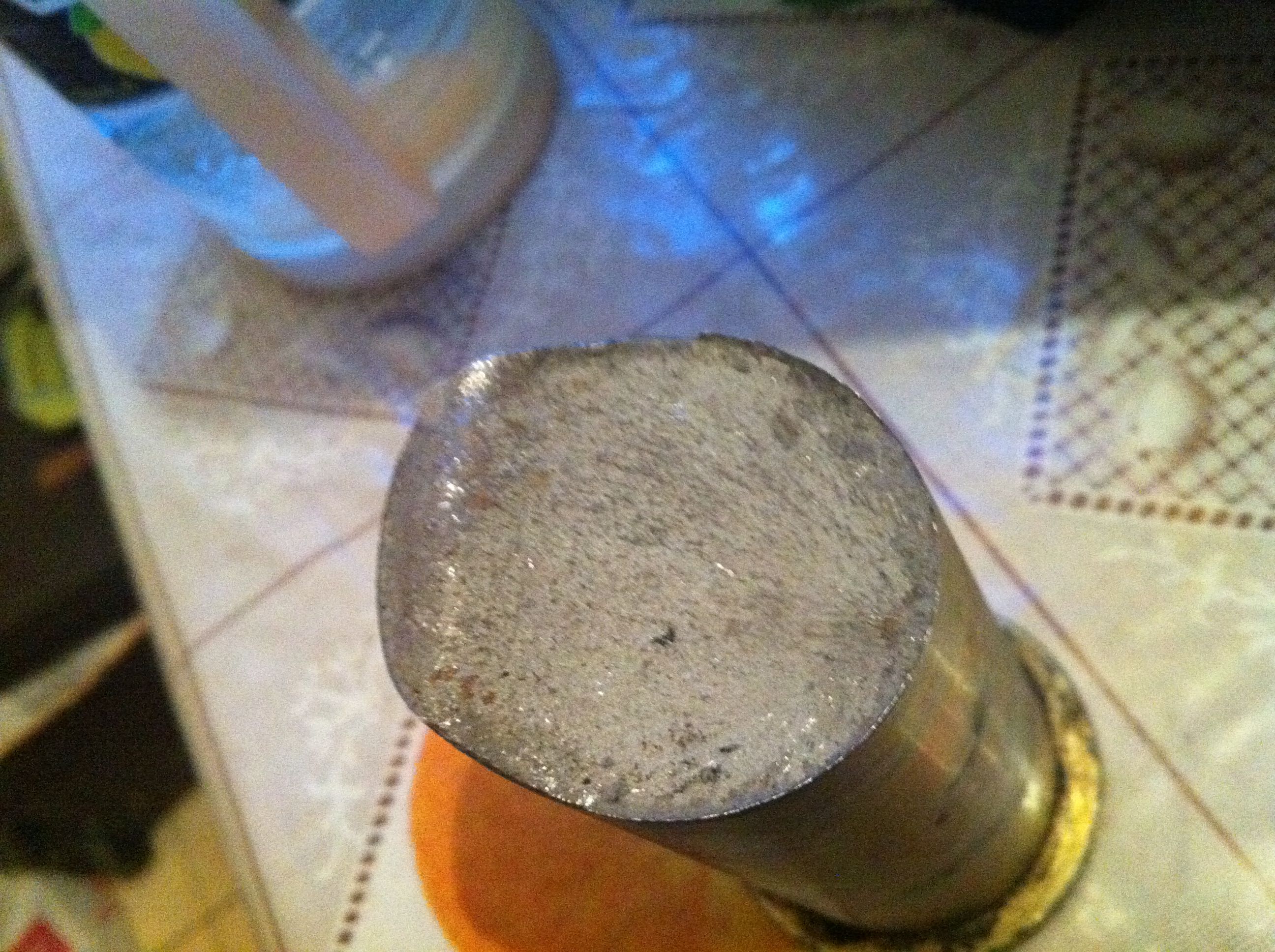

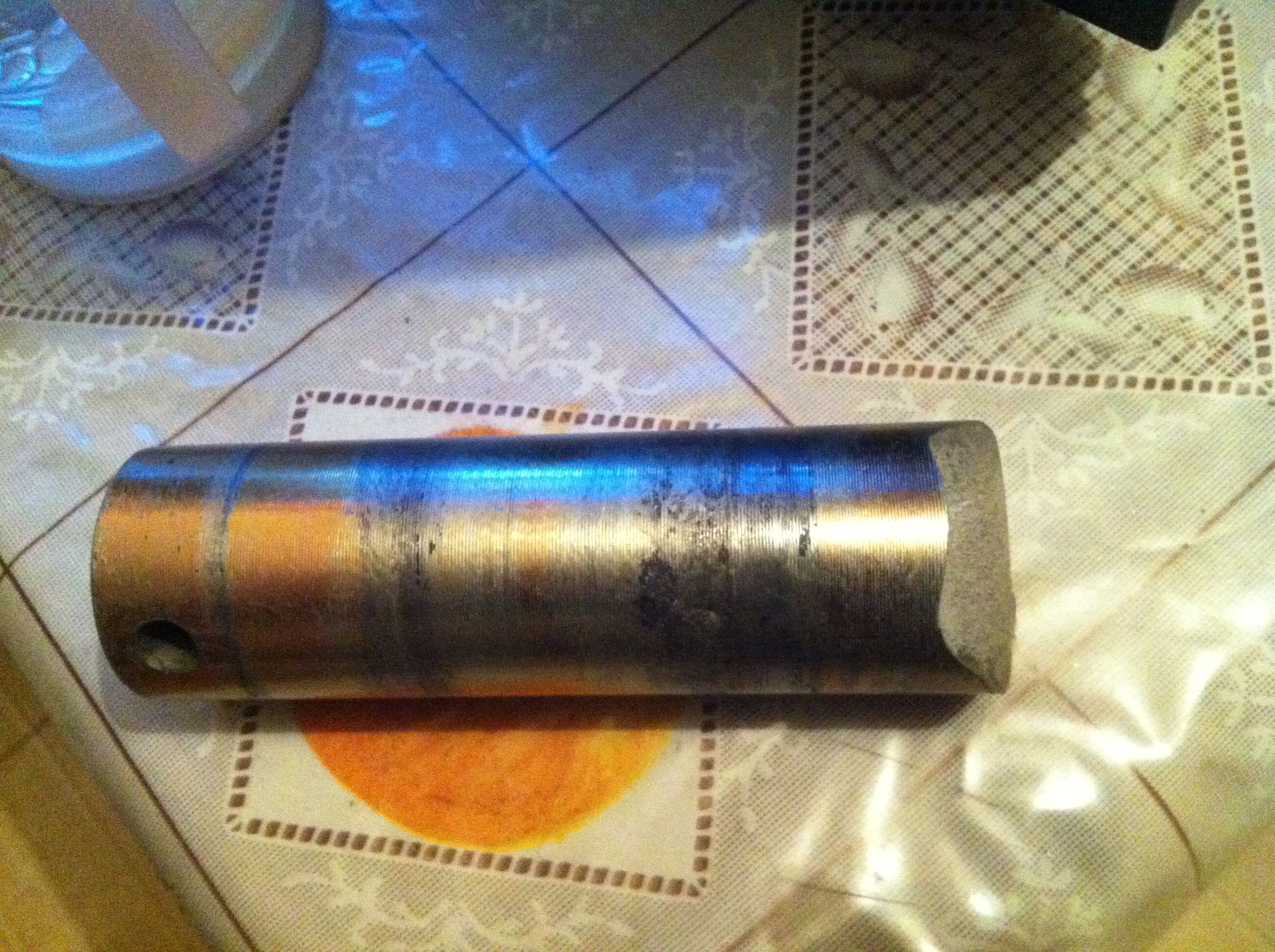

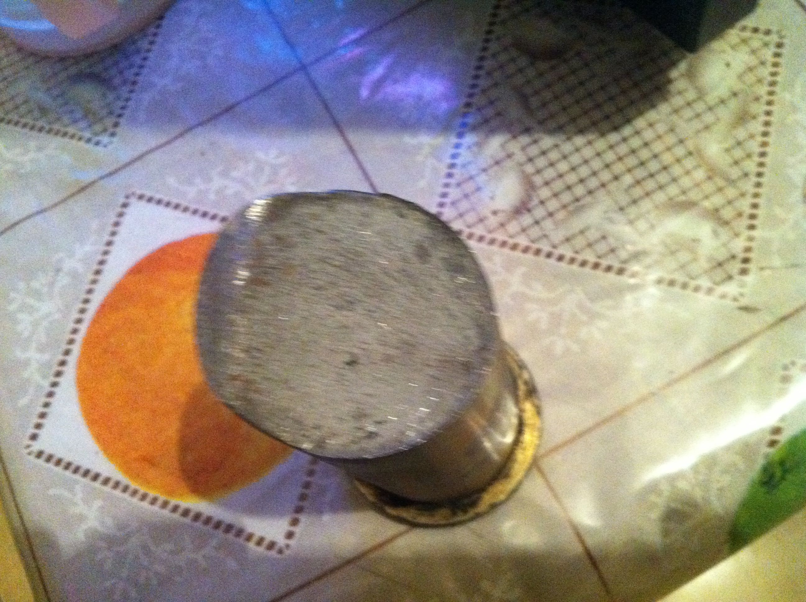

这跟销轴连在液压缸上,每天动作的次数不超过20次,也就运行了不到一个月,断了20-30根(多台设备),比例大概是10%-15%吧,肯定是质量问题无疑。材料是大钢厂的。
我把这些销轴用拉杆箱,从飞机运回单位,单位质保部门也找了一家单位给检测,回复的结果是合格,也没见到什么质检报告。
后来供应地销轴,拿出去做热处理了,水淬火改为油淬火,后续销轴没再断,就这样不了了之。

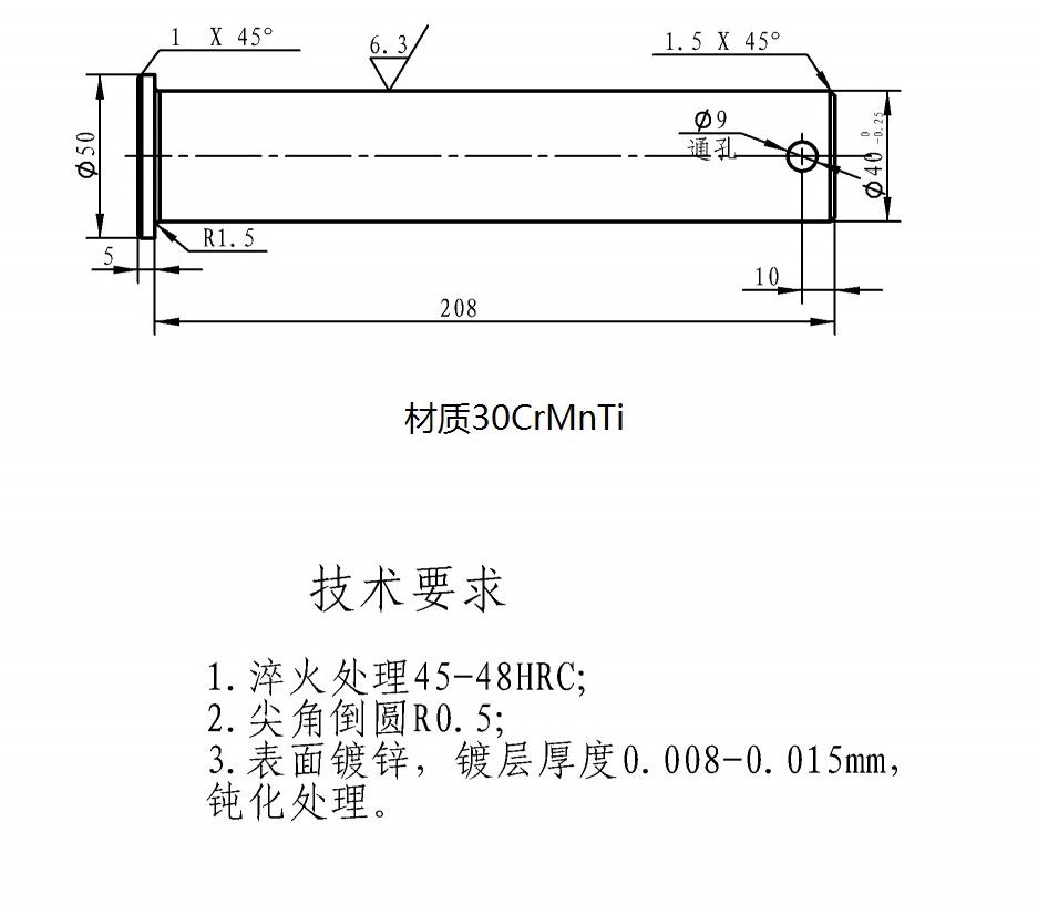

 楼主| 发表于 2015-6-5 13:44:50 | 显示全部楼层
断轴和图纸

发表于 2015-6-5 13:50:15 | 显示全部楼层
请将第一张照片再重拍,画面就只要圆断裂面部分,一张俯视拍,一张相机斜角30~45°角拍摄。
请尽量保证能看得清断裂面的纹络。

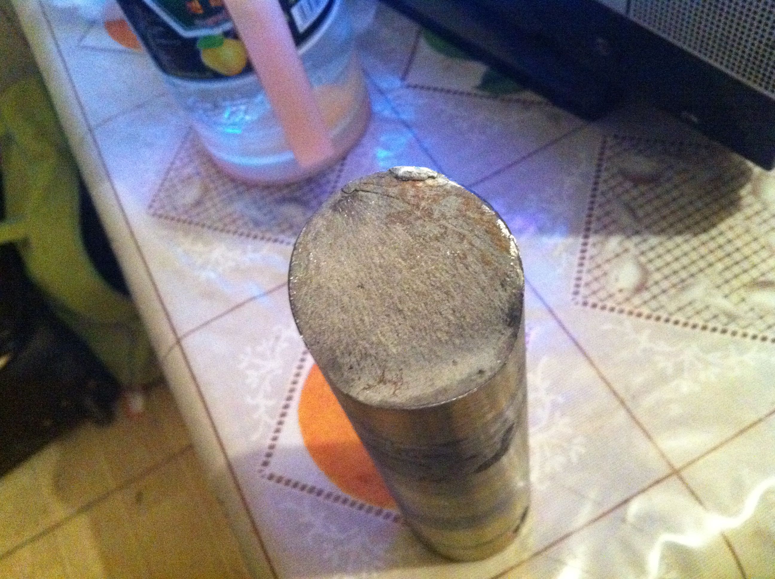

发表于 2015-6-5 14:19:31 | 显示全部楼层
俺的判断木有 998 老师精确。
5#照片看,局部(左上)受冲击,导致疲劳后脆断,但不是全部都是脆断,右下是剪切断裂。从这里推测冲击工况蛮大的,3#照片磨蚀纹可以辅助得证。
淬火后的组织还算正常,受冲击疲劳后组织逐渐粗大化。需要确认销与孔的配合是否已经过大。

 楼主| 发表于 2015-6-5 14:30:17 | 显示全部楼层
LIAOYAO 发表于 2015-6-5 14:19
俺的判断木有 998 老师精确。
5#照片看,局部(左上)受冲击,导致疲劳后脆断,但不是全部都是脆断,右下是 ...
我也学习过失效分析方面,三种:过载、疲劳、脆断。
也培训过,知道什么韧性酒窝,贝壳标记、冰糖状等,没看过电镜图片,
对学的这些失效分析也印象不深,也没有进行过相关分析。
仅仅不到一个月就断了,循环次数最多也就600次?疲劳的可能性不大。
我的感觉,只能说是感觉,用的水淬火,销轴也比较细,可能是淬偷了,淬火后硬度高,心部没有韧性了,属于冲击载荷后的脆性断裂;
因为没有硬度记录,也没有金相图片,只能是一种猜测;
后来换了热处理的介质,改为油淬火后,淬火的硬度降下来了,心部还保持着韧性,所以后续的销轴没有问题。
欢迎拍砖。

也培训过,知道什么韧性酒窝,贝壳标记、冰糖状等, ...
30CrMnTi
力学性能
抗拉强度 σb (MPa):≥1470(150)
伸长率 δ 5 (%) :≥9
断面收缩率 ψ (%):≥40
冲击功 Akv (J):≥47
冲击韧性值 αkv (J/cm2):≥59(6)
硬度 :≤229HB
金相组织:回火马氏体
从以上数据得知,图纸要求淬火到45~48 HRc 这硬度是高了,应该是要调质后氮化或渗碳来强化表面硬度。
由楼主告知的 “水淬火改为油淬火” 也能说明是韧性不足冲击值低。
