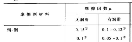

一件物体 质量:5000KG,材料:钢,在钢轨上平移滑动,速度0.001米/秒,需要多大的电机减速机?
我是这么计算的:根据  P=FV/(1000η)   查手册得知 钢—钢摩擦系数:υ=0.15    平摩擦机械传动效率:η=0.85
F=mgυ=5000X100X0.15=7500N  带入公式:P=7500X0.001/(1000X0.85)≈0.00882KW 算下来才8W,觉得很有问题
请大家给点建议啊

你的计算公式确实没问题。可是你要考虑好既然是滑动摩擦,摩擦系数就有动摩擦和静摩擦之分。你现在的系数应该动摩擦的系数,静摩擦应该会大很多。如果是滚动摩擦则动静摩擦系数可以忽略。

先感谢下各位的指导,我从手册上查到的
我选择的是钢—钢 无润滑的静摩擦因数,应该是最大静摩擦力了呀
