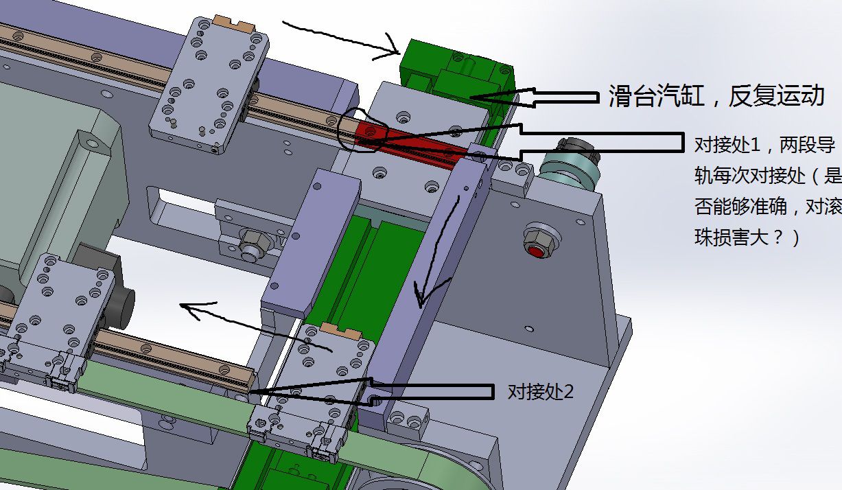

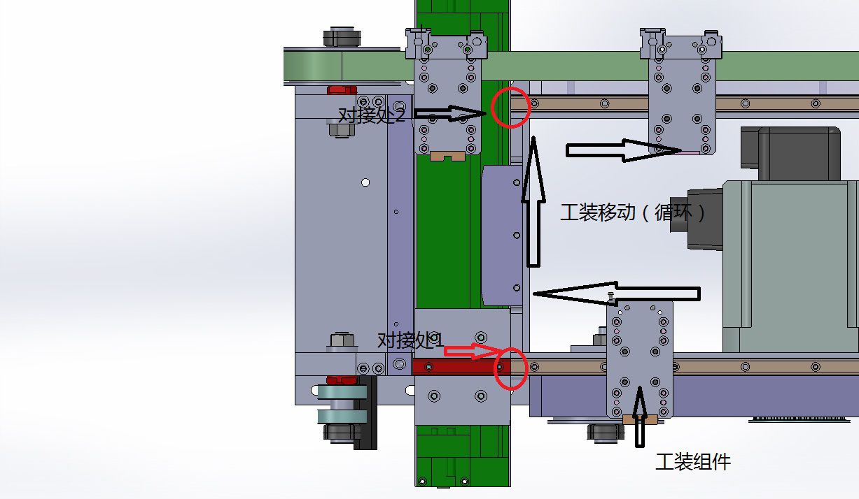

      最近在设计一台设备,是12块工装载具在四边形的流水线上循环反复工作,在工装组件回程对接机构上,与同事有不同意见,同事采用的是直线导轨对接(一段短导轨,在气动滑台的反复运动下,做两个位置的转接),他说他以前搞过类似的机构,觉得没问题,但是我觉得,两个导轨的对接,无法达到绝对的无缝链接,稍微有一点差,将大大磨损滑块里的钢珠,导致滑块寿命下降。
可是他说没问题,我就很不淡定,还是说我担心的多余的?请各位社友谈论一下,这种机构方案是否可行,或者说有什么更好的方式????

发表于 2015-4-16 15:56:31 | 显示全部楼层
精度确实不好保证。你同事做过让提供下,你去看看

发表于 2015-4-16 16:01:56 | 显示全部楼层
接缝小于滑块珠子直径,有这样的设备,马达绕线行业的设备,

 楼主| 发表于 2015-4-16 16:05:40 | 显示全部楼层
直线导轨滚珠直径大概是是3.12-3.15之间,那如果说接缝不会差很多的情况下,是不是就可行?
数据,量化。可以模拟的,珠子滚过1个缝隙,2个滑轨的对接,0.05mm做的到吧,  发表于 2015-4-16 16:34
接缝不会差很多的情况下.怎么讲,很多,是多少  发表于 2015-4-16 16:31
发表于 2015-4-16 16:07:24 | 显示全部楼层
其实现在做设计一般不计算使用寿命的,能用就行。
你们公司很专业吗?
