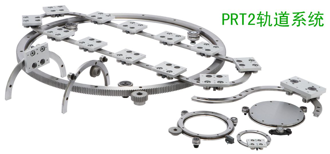

 楼主| 发表于 2015-4-16 17:08:27 | 显示全部楼层
如果采用这样的导轨,问题迎刃而解,只是国内暂时还没普及!
1.这种轨道订货的时间很长。 2.该导轨在动力的传递上感觉只能用同步带了。  发表于 2015-8-23 22:06
环形导轨  发表于 2015-4-17 23:59
这种国内一般是代理国外的,v型轴承加齿轮齿条,你这个是英国佬做的吧,小日本做的比较喜欢用滑轨。  发表于 2015-4-17 12:48
