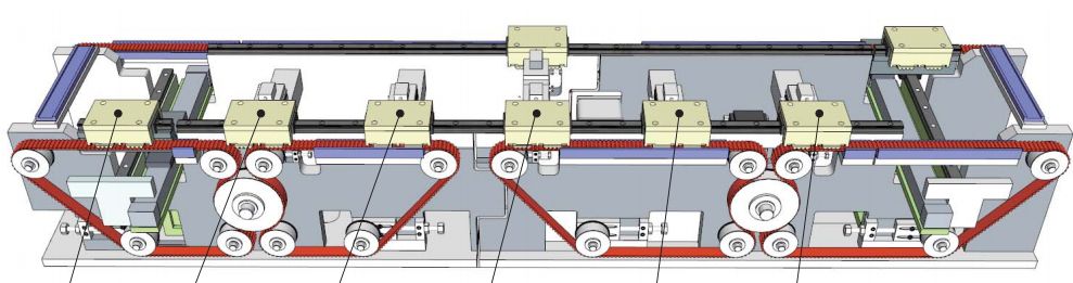

发表于 2015-4-17 15:51:49 | 显示全部楼层
如图
发表于 2015-4-17 15:53:04 | 显示全部楼层
如图
如图
如图
不好意思,看错了,方向是正确的。  发表于 2016-5-21 14:59
结构挺好,但从皮带的绕向看,貌似物料无法输送,拿左半部分看,2根皮带的走向是相反的,物料如何走?  发表于 2016-5-21 14:57
