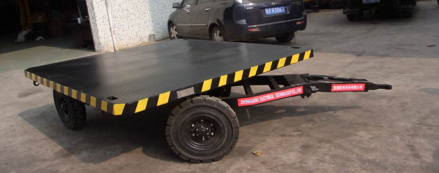

各位朋友帮忙看一下,小弟想知道这个平板车下部的结构,尤其是车架与车桥是如何连接的,转向轮是如何实现转向的,感谢给位。如果想设计一个载重8-10吨的简易平板车,这种结构可以吗?

发表于 2014-10-29 21:53:51 | 显示全部楼层
个人感觉是个回转支撑吧

发表于 2014-10-29 22:40:00 | 显示全部楼层
类似汽车轮子转向。
发表于 2014-10-29 22:49:20 | 显示全部楼层
如果是轻载的话,简单。感觉就一个轴承。  重载的话,转弯时要考虑前面两个角受力后倾斜。。。
发表于 2014-10-29 23:08:32 | 显示全部楼层
感觉载重不行,转弯时费劲
发表于 2014-10-30 08:55:48 | 显示全部楼层
这种平板车肯定是不能拉10吨重物的,应该底部就一个轴承吧,不会像汽车转向那样的四杆机构。
发表于 2014-10-30 11:15:48 | 显示全部楼层
你真要用这种结构来承载 10吨 的负重吗? 如果要这么做,你真的要考虑重新设计转向轮部分的结构,不能像这小板车这样干了,必须轮子分布在四个脚上
发表于 2014-10-30 15:10:44 | 显示全部楼层
你可以参考下重载卡车或者拖拉机的结构,关于回转支承已经形成成套系列,其结构和推力轴承差不多,但是不能用推力轴承代替。假如前后轮间距大点,10吨的重量是可以承受的。
发表于 2014-10-30 18:45:42 | 显示全部楼层
这个图采平板中间转向,缺点是转向时无论怎么均载都会朝转向相反方向倾斜,如果采用轮内立柱转向效果会好得多。
