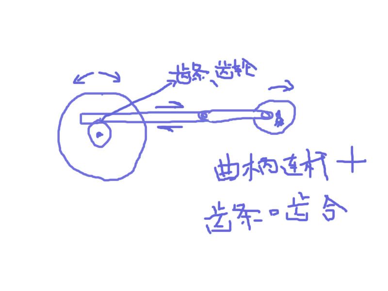

一般的正反转电机能不能实现八九秒左右的频繁正反转?
如果不行的有什么成本第一点的方式实现

还是用离合器吧
发表于 2014-9-11 19:47:24 | 显示全部楼层
改机构 用机构实现正反转

能具体说一下吗?我是用一个250w的电机带动一个圆盘正传到位置后反转回起点,用限位开关来定位起点终点并触发电机正反转

我以前用过8s频率的正反转!没有什么问题,就不知道你的负载多少?
发表于 2014-9-11 20:54:19 | 显示全部楼层
不知你是要做什么的,参考下离合攻丝机看是否合适

用伺服电机,抗过载能力很强

我们用的是普通三相异步电机当然配备变频器!也有加缓冲器!提前减速就行!具体你可以跟电气工程师商量!  详情 回复 发表于 2014-9-12 16:01
