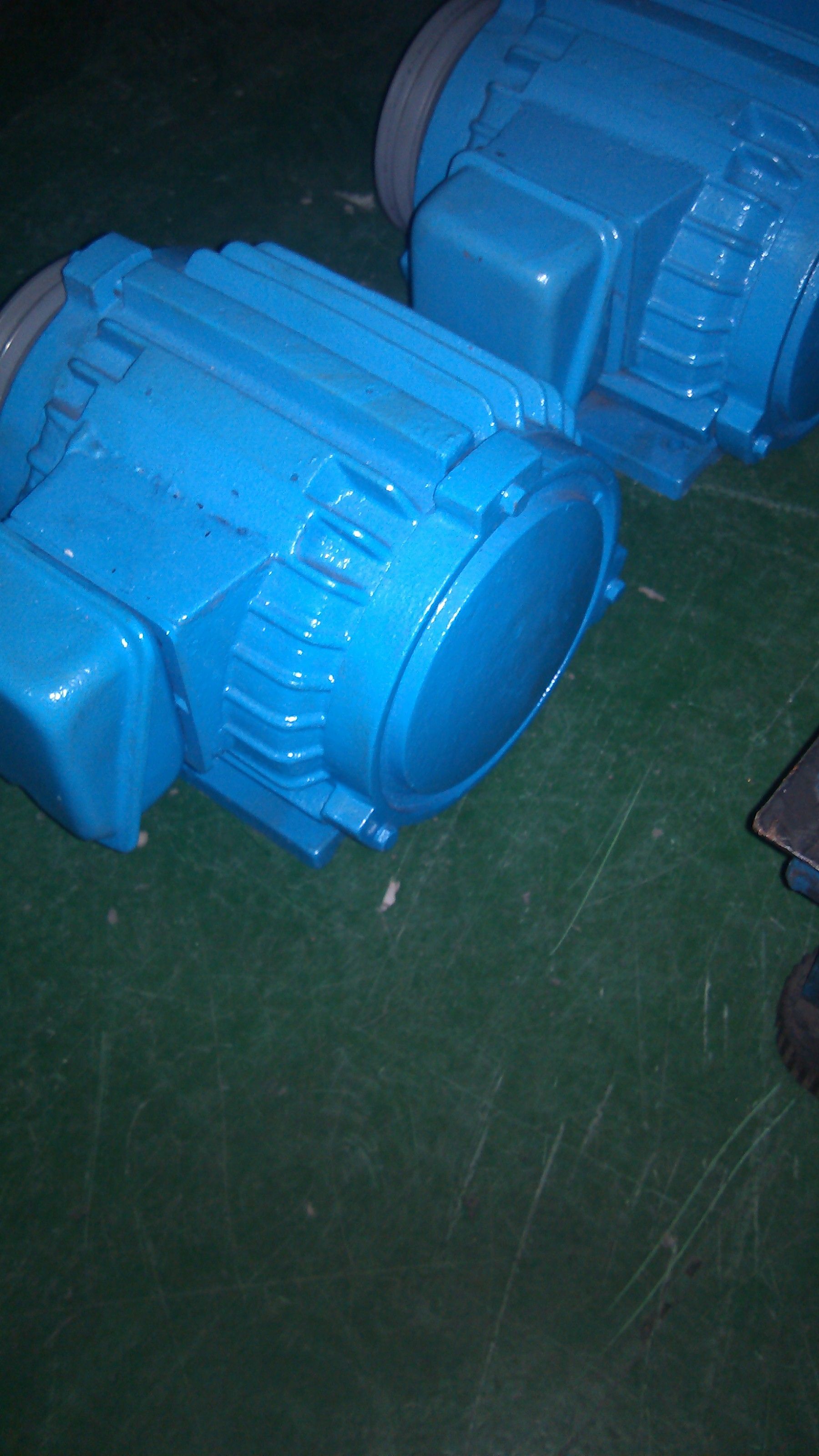

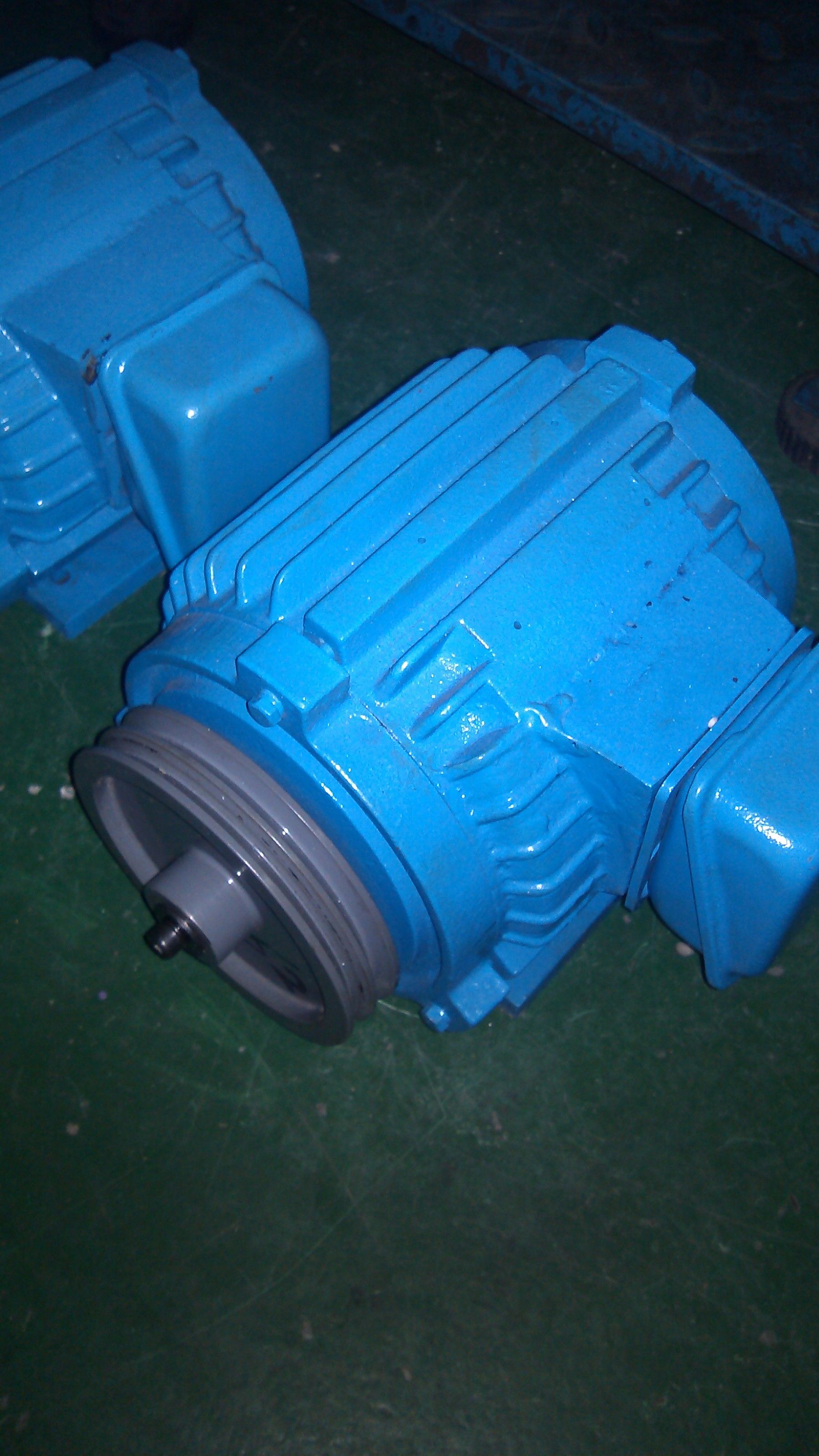

请大家帮忙看看这电机哪里有得卖,尾巴上没散热风扇。图片中的是0.75KW。现在想买1.5kw的。供应商价格很贵,说是台湾的,但是送货来的时候都把铭牌都去掉了的,我在网上找了一下,还没找到这种电机,大家有用过的、买过的、卖过得帮忙看看哪里有卖的。
补充内容 (2014-7-13 09:58):
我们用在一台非标的自动磨床上的,因为空间是封闭的,工作过程中有很多水汽在设备内,国产的有散热风扇的容易进水漏电。后来发现有些台湾设备上用的这种没散热风扇的电机,就找台湾商介绍的才买到,电机效果很不错,运转中没什么声音。但价格很贵,一个要两千多。最奇怪的是所有我看到的这类电机都没有铭牌。
后面没风扇
后面没风扇

很多三相感应电动机是可以没有风扇的啊,我有ABB的全新的感应电动机,你不要风扇就用角磨机把扇叶轴拆掉锯断就可以了。

 楼主| 发表于 2014-7-13 09:44:19 | 显示全部楼层
王树大 发表于 2014-7-13 09:35
很多三相感应电动机是可以没有风扇的啊,我有ABB的全新的感应电动机,你不要风扇就用角磨机把扇叶轴拆掉锯断 ...
如果锯掉的话,电机会不会散热不好烧掉呢?
 楼主| 发表于 2014-7-13 09:50:29 | 显示全部楼层
459827194 发表于 2014-7-13 09:39
是同步电机吗,这个是用在起重设备吗
不是,是三相异步电动机,我们用在一台非标的自动磨床上的,因为空间是封闭的,工作过程中有很多水汽在设备内,国产的有散热风扇的容易进水漏电。后来发现有些台湾设备上用的这种没散热风扇的电机,就找台湾商介绍的才买到,电机效果很不错,运转中没什么声音。但价格很贵,一个要两千多。最奇怪的是所有我看到的这类电机都没有铭牌。
发表于 2014-7-13 09:54:07 | 显示全部楼层
一般不会的,电机的机壳上带有很多筋板,就是用来向大气中散热的,电机设计时热容量是冗余量留的比较大。轴承与绕组都要考虑热容量的,ABB的电动机的筋板明显比你这个台湾电机要做的好,散热面积大多了。
 楼主| 发表于 2014-7-13 09:56:09 | 显示全部楼层
王树大 发表于 2014-7-13 09:54
一般不会的,电机的机壳上带有很多筋板,就是用来向大气中散热的,电机设计时热容量是冗余量留的比较大。 ...
哦,那我在有水雾的环境中运行有没有问题呢?
发表于 2014-7-13 10:05:24 | 显示全部楼层
没什么问题的,把风扇不要卸掉也可以,只要在后端盖上面精车一刀,然后加一个非骨架的油封,几元钱就能买到。然后填上润滑脂就可以了,润滑脂加上非骨架的密封圈的阻隔,几十年也不用维护根本不会让水雾进到电机里去的。密封圈都不要压太紧的。这种密封方式只要控制好润滑脂的充填量与压紧力度对于水雾非常有用。船上的舵轴立式轴的上盖密封就是这么简单,舵机仓室经常被海浪打进一些水,所以舵机室经常是比较潮湿的,使用这个简单的结构就是立式轴也能密封住,你这个电机是水平轴也是没问题,整体成本不会超过10元人民币。
