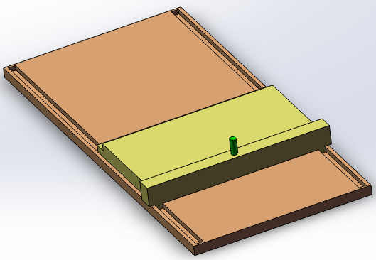

电机推动一个重物水平往复移动,除了水平涡轮丝杠升降机推动(由于这种结构速度比较慢,不想采用),还有其他比较简单的结构吗?链条传动、齿轮齿条传动这些复杂的就算了,谢谢!

 楼主| 发表于 2014-6-23 19:40:17 | 显示全部楼层
害怕伏枥 发表于 2014-6-23 17:04
最简单无过于卷扬机构了,只不过不能是“推”。
伏枥大侠,久闻您大名,真的很荣幸,我这个是板式结构,重量1.7t,如图,必须要能推也能拉,还有其他结构吗?只要速度比涡轮丝杠快就行? QQ截图20140618151328.png
