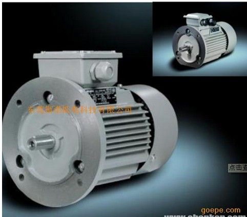

普通的三相异步电机,法兰有的是完整的,有的是铣了一个扁,这在外购件采购的时候需要说明吗?型号中有反应出来吗?每种电机都有这两种不同的法兰吗?我以前没注意这个问题,现在在一个实例中还必须要用到右上角这种带扁的法兰

铣了一个扁,应该是为了不超出机身的外径吧。

我觉得铣扁应该是为了安装时便于调整电机方向。和电脑CPU少一个角是同一个道理

好像完整法兰是B5;残缺法兰是B35! 附件是一个找到的ABB电机样本,防爆的,但是安装方式应该和普通的一样的,图在18页,今天讨论电机的人好多啊~

对的,B3是卧式,B5是立式,B35是两用  发表于 2014-3-24 08:05

这是卧式和立式安装的区别吧,也有立卧两用的

简单的想一下,如果不铣个扁,你将电机接线盒放在下面好接线吗,你见过一般的场合,接线盒放在下面方便吗?

就是告诉你,铣扁的那一侧应该在冲下。怕你把电机接线盒弄到下边了,电工接线的时候该骂人了。
