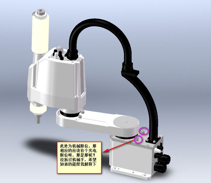

我现在要做个类似的机械手,想借鉴下市面上流行机械手的设计。每个机械手关节旋转定位,限位是如何实现的呀?从外面可以看到有相应的机械限位,就是物理限位,按理应该同时有一个电气限位,可以控件控制关节回零点的。可是没拆过机械手,不了解构造,希望了解的解释下
原机械手
原机械手

我猜有个光电的角度传感器,走多少角度控制系统是知道的,无需电控限位

比如说六轴的串联机器人 就需要6个伺服电机,所以,目前定位还是电控。
发表于 2014-2-26 11:01:50 | 显示全部楼层
定位-般是由电机的编码器来确定。限位多是物理的机械或光电式限位开关来确定。

定位精度由低到高有:电气行程开关定位、机械挡块定位、伺服闭环系统定位
其中电气行程开关和机械挡块只能实现两点或多点定位,伺服系统定位(开环和闭环两种)可以实现多点或轨迹定位。
定位精度高低除了定位方式还和整体机构刚度有关系。我这是现学现卖从《工业机器人》里面看到的。
发表于 2014-2-26 19:24:55 | 显示全部楼层
应该是步进电机限位的,现在大部分都是这样的
