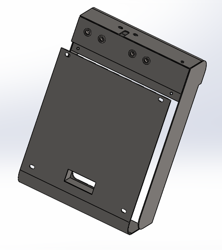

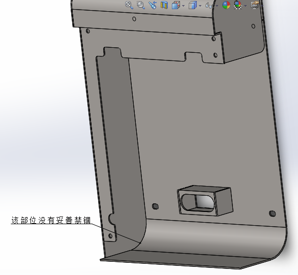

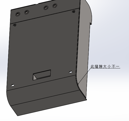

这是我们正在做的一款产品的后壳部分,图示部分因为没有螺钉禁锢所以造成缝隙大小不一外观比较不好看,有没有办法能巧妙的解决这个问题呢?
两个钣金件如图所示装配
两个钣金件如图所示装配
 楼主| 发表于 2013-12-30 22:20:28 | 显示全部楼层
钣金件会有些变形,不换供应商(钣金是外协加工的)的情况下,能否从设计的角度避免此问题再次发生呢?

 楼主| 发表于 2013-12-30 23:07:33 | 显示全部楼层
g2096 发表于 2013-12-30 22:41
我的理解是,钣金就是将板搬弯来使用。
显然,你这里没有搬弯。
图中的两块钣金组件,其中一件是有90度的掰弯的啊,前辈的意思我不是很理解
是有一个90度的掰弯。但另一个方向没有掰弯,就是一平板。  发表于 2013-12-31 08:28
发表于 2013-12-31 02:43:12 | 显示全部楼层
侧边框上折一个弹性扒钩,90度弯折件上开一个钩槽,装配的时候挂住。
最好的是在侧框上设计折沿,靠那个从外侧限制你的弯板的变形。

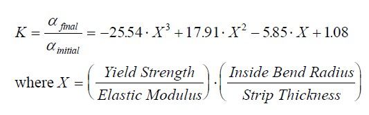

发表于 2013-12-31 02:58:55 | 显示全部楼层
或者,你用这个公式做一个回弹量预测,然后折弯的时候作一个余量看看。

发表于 2013-12-31 08:40:06 | 显示全部楼层
zerowing提供的公式,原文是什么?谢谢!
发表于 2013-12-31 08:45:25 | 显示全部楼层
你这个是钣金件,那个圆角有缝可能是因为没有考虑供应商的加工设备,你可以按供应商设备来更改。你可以将大圆角更改为多边,用两个小圆角和一条直边代替。大圆角好看,加工比较费时。
