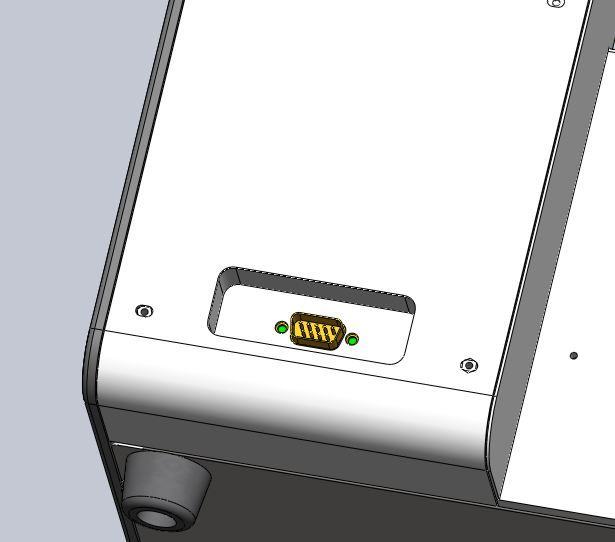

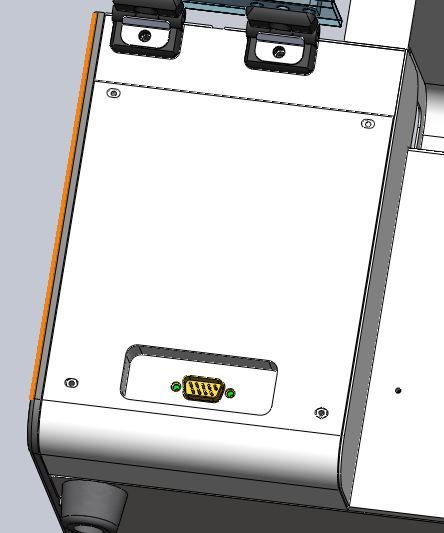

钣金变形问题求助,如何设计能避免这个问题呢

有外观要求?大圆角处压肋或加补强?

背部整体外观
背部整体外观

确实是这样,目前的问题主要是大圆角并非按照设计的90度呈现,总会大于90度(回弹),所以导致了缝隙的大小不一,还有侧边也存在一定形变

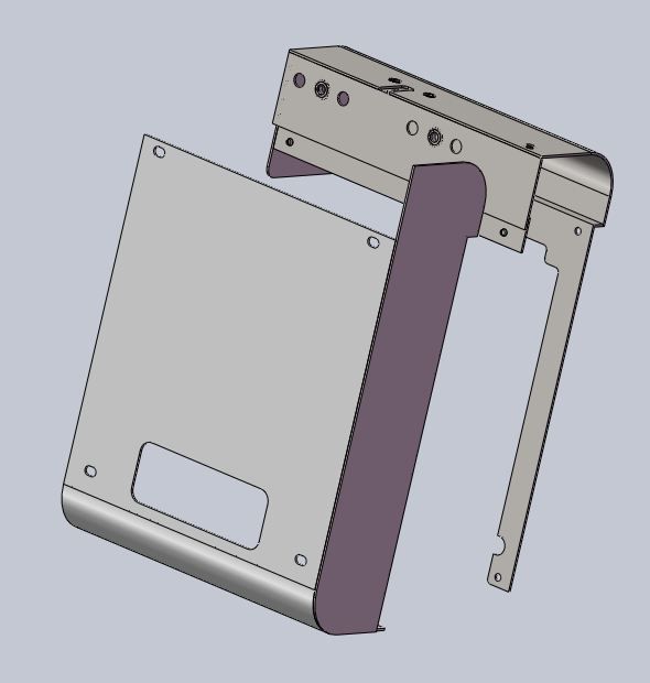

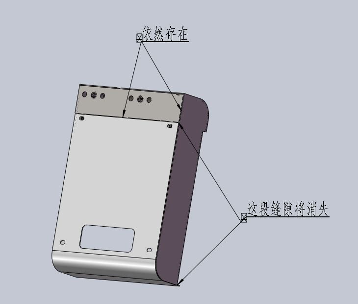

昨晚思考了一段时间,这是我目前想到的办法,将其中一块钣金从一个组件上焊接在大圆角钣金件上,确实这样似乎可以解决变形导致的缝隙不一问题,但是也带来了新的问题,本来的话一起大圆角盖板左右两侧都会有一条对称的缝隙,但是这样改之后仅剩下左侧缝隙,对称的美感就消失了,这个方案还是不完美
改进方案试想
改进方案试想
新的组合方式下,会导致有一条缝隙消失
新的组合方式下,会导致有一条缝隙消失

一边加个直角折弯与另一边点焊焊接,
不过这没意思,要增加点成本的
发表于 2013-12-31 10:40:08 | 显示全部楼层
或者做工装两个地方对齐了,在里面焊接一下
发表于 2013-12-31 11:09:30 | 显示全部楼层
小菜问问!外加焊上行不
