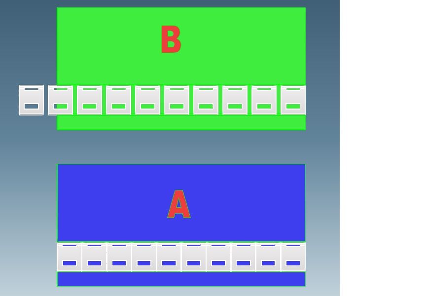

有没有什么好的机构将A产品摆布分成B产品的摆布啊

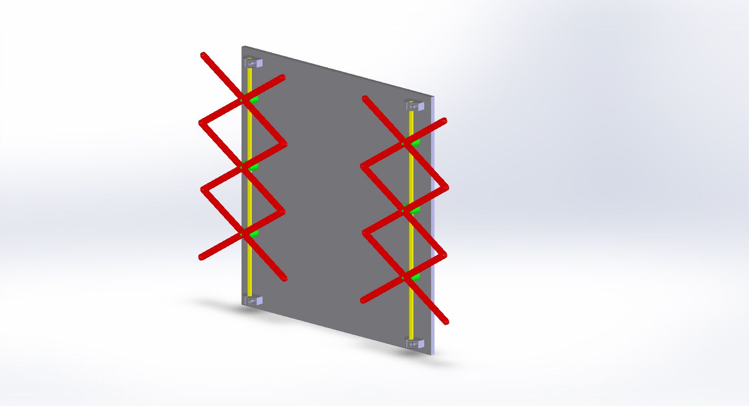

剪刀叉架很适合处理多点等距分布

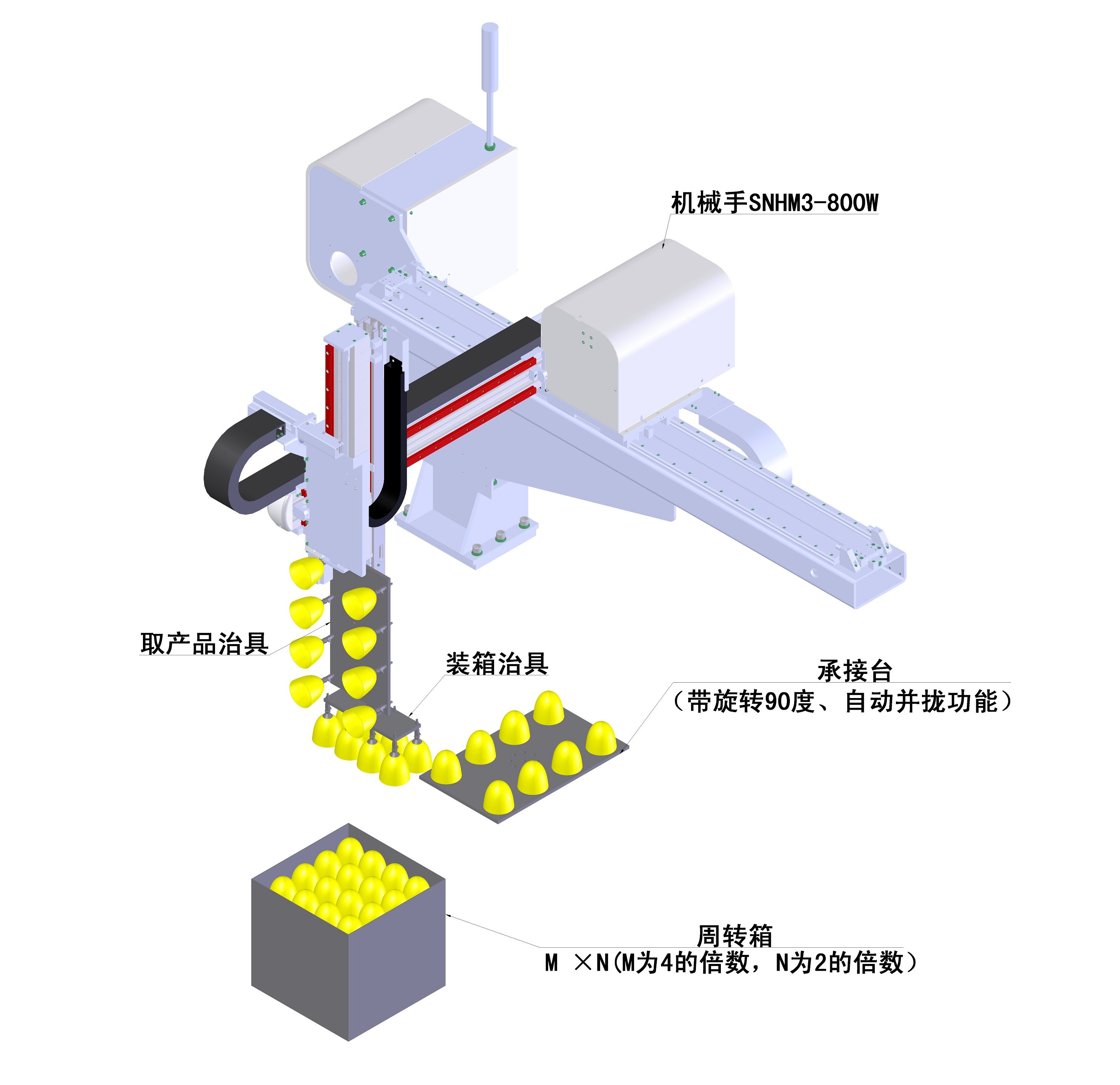

原来做了一个自动装箱的方案,从注塑机取件装箱。注塑机开模后,机械手通过取出治具将八个产品取出,翻平后横出,将八个产品放置在承接台上,承接台自动将八个产品并拢并旋转90度,机械手倒角翻直,通过装箱治具将产品移置周转箱内。
并拢装置的示意图如下:
如果是单排工件在输送线上并拢,只需要采用积放辊子或者倍速链输送就可以了。
 楼主| 发表于 2013-11-21 10:24:17 来自手机 | 显示全部楼层
fmdd 发表于 2013-11-21 08:08
剪刀叉架很适合处理多点等距分布
你好,能说的具体点吗?最好能给个图片参考下!这个纠结小弟很久了!望大神指点!
楼上不是已经把图片都贴出来了么  发表于 2013-11-21 10:50
 楼主| 发表于 2013-11-21 17:30:49 来自手机 | 显示全部楼层
补充说明!要求只用气缸,气缸推出时产品分开!等距分布!
发表于 2013-11-21 19:29:05 | 显示全部楼层
老大是搞设计的吧,上面的图片能说明一切。
