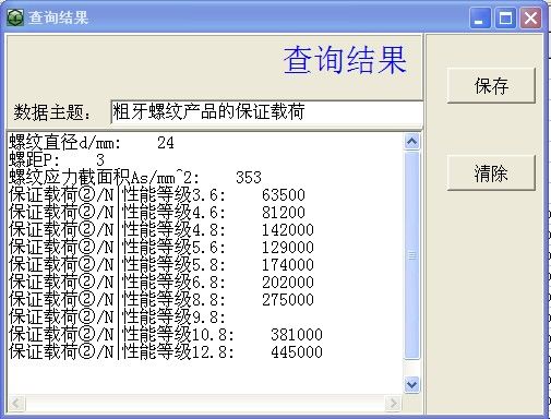

本帖最后由 mfka 于 2013-11-20 09:26 编辑 + V. `4 k2 n8 U. s8 X! r  A" o
! f$ {) Q8 i6 t% j       楼主断章取义,尽找有利他的东西搬上来说事。楼主是以怨报德。如果不是LIAOYAO 捣乱,双方不至于到如此场面!
" y- I/ o0 V& v* t1 J7 N       我把双方恶战前的原始跟帖、点评复制于下,是与非,社友心中有杆秤 。这之后双方进入恶战,是是非非是后话。
% i. }& u  [5 ~& ^9 H* f& b: M4 g, R
4Mfka跟帖:
/ T5 L  `9 f( I1 Y# |) i) d7 _
" Q, p6 F0 z2 B9 N0 A4 S
1颗M24  8.8级的螺栓的保证载荷约28吨。+ X" P$ `) @# w1 n' [

简单给你校核下。
+ H0 J0 W% B% i8 H9 ~7 ?2 S8.8
级螺纹表示抗拉强度800MPa,屈强比0.8,即屈服强度640MPa,按0.5倍取剪切强度有320MPa
0 ]% Y3 a) u* `1 i: A) n) P1 H
校核螺纹抗剪能力。取M24X3螺纹,则小径为20.752,螺纹牙根宽度为3*0.75=2.25。则单圈剪切面积为146.687mm^2。则有单圈抗剪力为46940N,即4694kg*f=4.694T*f
" L3 h) ]3 R# o9 ~0 y- r. P1 _7 k/ N
按照第一牙螺纹承载35%计算总承载力,有13.41T*f。则4个螺栓总承载能力为53.6T*f。满足50吨要求,但要求4螺栓承载均匀。当出现单个螺栓承载超过额定时,出现螺纹损坏,其余3个会相继损坏。
( O  ?3 M1 f4 Q) S* o
注:以上计算均不考虑倾翻,如果出现倾翻,则,可能单个螺栓强度亦不够。另,如果使用细牙螺纹,则同样出现强度不够的情况。请根据实际情况再行校核。- w6 l1 D9 F; S% i
个人观点,仅供参考

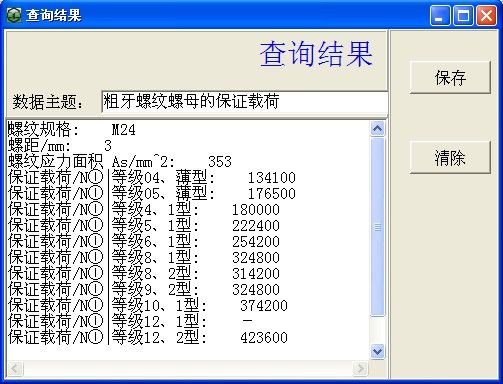

发表于 2013-11-20 09:25:13 | 显示全部楼层
咋回事啊?又开战了?
发表于 2013-11-20 09:39:43 | 显示全部楼层
是不是手册出错,大家看了就知道。0 y  S! c# j# m+ [8 i( f
这些数据谁也不会去死记,需要时都查资料。7 y( P' ^! ?5 y9 T
0 I  u' J& U  T+ }$ X
( \' B, M$ w' P" a% O 8级螺母保证载荷.jpg 3 r* y& W( T% n3 Q7 Z% `6 k
错了就老老实实承认,别赢得起输不起  发表于 2013-11-26 11:12
但这种情况还是极个别的,用的时候注意下即可  发表于 2013-11-20 13:21
这款电子版机械设计手册是西北工业大学做的,有一些数据录入的时候有手误,用的时候需仔细比对一下  发表于 2013-11-20 13:19
手册不是编写的,手册上的数据随便你怎样说,与我无关。大不了,是我使用手册不当而已。二位还在胡扯。这理还讲得清吗?  发表于 2013-11-20 10:25
数据都有,自己随便算算就有,哈哈,还能让人糊弄了?  发表于 2013-11-20 09:49
哈哈,有效截面积不知道?保证强度不知道?M24有效截353,保证强度800*0.8*0.91,哈哈,这还用背表?快别丢人了!  发表于 2013-11-20 09:48
老工程师拿了错误资料还不自知,更木有去确认真伪,从这事就可以推论平常的工作质量是啥水平。  发表于 2013-11-20 09:42
