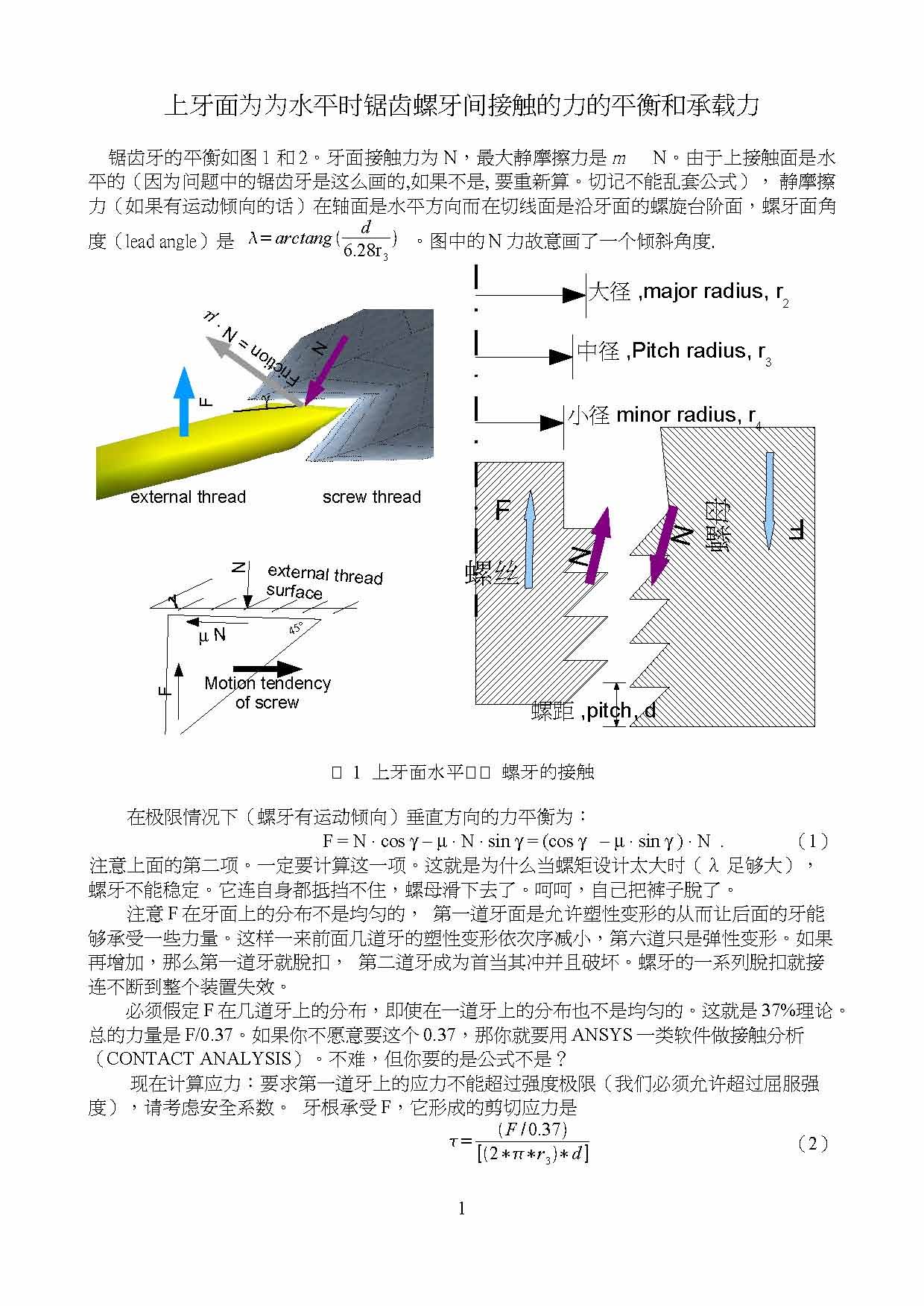

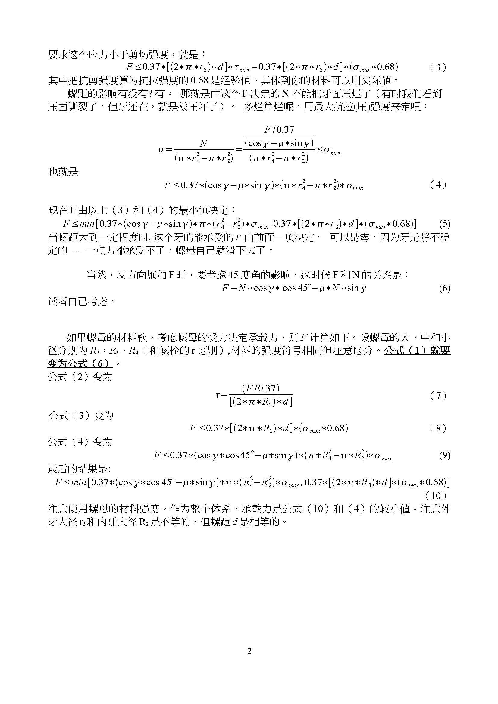

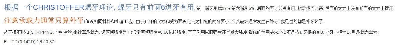

发表于 2013-11-20 11:13:16 | 显示全部楼层
本帖最后由 zjnyxhlove 于 2013-11-20 11:15 编辑 9 C. ~7 h: N- Q9 u1 G, Z* M
# }5 T* h8 z+ V1 N' q5 X+ p( r查看手册,网上查看,得到的结果是,并非是手册数据错误,353这个数据是对的,只是他不用在这个情况,353对应的是公称应力截面积As,而并非螺纹剪切的面积,两者的面积计算公式不同,一个是圆的面积,一个是圆的表面积。
% x) R* n5 f% w; @) `) O! L附上我网上查到的一篇计算文章与一段别人的回复贴文字,请自判断错误。$ u+ `2 Z+ D4 `, w0 z1 ]6 v
9 b# l* f( h, s/ ^( S" y  |" p
我不知道啥是35,为啥又37又怎样,但是我不会算出神马结果。  发表于 2013-11-20 23:19
到现在你都还不知道为啥是35,为啥又37,哈哈。有这里云云云云。哈哈  发表于 2013-11-20 21:52
哈哈,中国标准?要不要我贴个美标的353?哈哈  发表于 2013-11-20 21:51
你这是锯齿形螺纹,它与三角形计算应该有区别的。楼主说的是第一牙是受35%力,你这是37%受力。  发表于 2013-11-20 21:45
只能用中国标准的系列规定去理解力353的含义。  发表于 2013-11-20 20:34
哈哈,大侠可以再多看点,挺有意思。  发表于 2013-11-20 12:25
哈哈,大侠,他是不会明白的。353算得是螺杆强度,所以一说保证载荷,那就别再谈了,你取多少的安全系数都是没抓住根儿!关于略屈服分载的情况,这个其实挺复杂,30-40都有测量。  发表于 2013-11-20 12:24

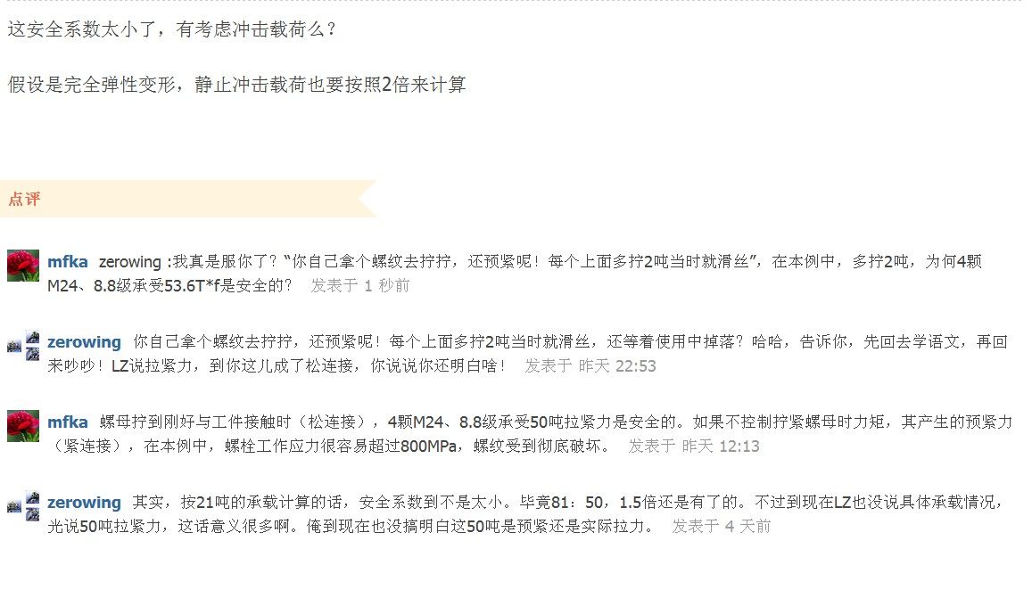

发表于 2013-11-20 13:08:29 | 显示全部楼层
看看http://bbs.cmiw.cn/forum.php?mod ... p;page=1#pid2627788在7楼回复。
1 y- ?7 I) G3 L
* x2 Y) g: O$ h  z5 K2 N$ l
最怕无知之人!  发表于 2013-11-20 15:58
哈哈,不辞辛苦啊。咋了,那边的擂台玩不动了,回来找茬来了?哈哈,多拧2吨咋了?50+8=58《60。你不安全系数1.4以后是60吗?哈哈。玩了半天还在这凑数呢,哈哈!  发表于 2013-11-20 13:15
