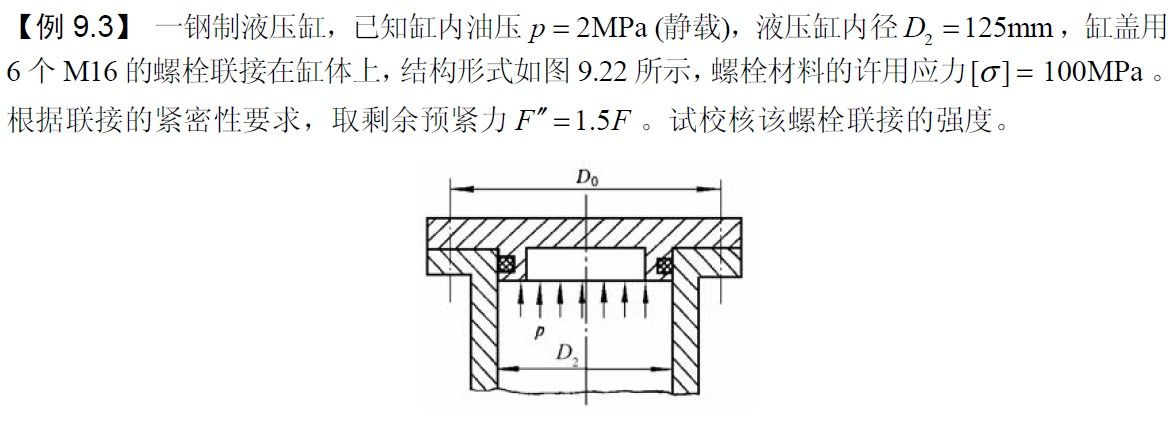

       楼主算出来是安全的,而实际上是螺纹滑丝完全失效,失去工作能力,问题出在哪里?
) D. `1 N! D! u* ]       楼主只考虑了50吨的“拉紧力”,而忽略了预紧力,前段时间998大侠提供一个英文资料(有社友翻译了)说的就是这类型问题。2 i+ e1 L  i" O) z% |
       楼主没有认识到预紧力对螺纹连接强度影响的严重性,缺乏实际工作经验。
, N5 Z6 ?; I/ U7 N1 F) U: {) k$ K       50吨的东西,应该算是在大型物件了,如果不控制拧紧螺母的力矩,预紧力是相当大的。任由工人是拿起搬手使劲拧(怕拧不紧出安全事故),不加以规范就要出问题。; x3 |  m9 X; b# ~/ ^
       总受力是50吨,还是50吨+预紧力,这才是楼主计算出差错的原因。. Q3 ?3 C/ Z7 J
       总受力中没加预紧力叫松连接计算,在实际工作中很少见,有几个零部件,上螺栓连接时,螺母不拧紧,楼主的计算就是按此方法计算的; 总受力中加预紧力叫紧连接计算,实际工作中大多时候,没有拧紧力矩要求,只有重要的零部件才有此要求,但目前国内也多半做样子而已。 & q% Y  E2 T2 n+ E# X
       说了半天,预紧力到底有多大危害,我说了不算

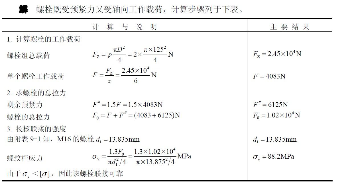

: p$ g2 m5 \  t         下面图片来源于资料,是容器方面的计算例子,只不过容器有垫片和密封性要求,预紧取得很大。在本例中,预紧力达到一定程度,螺纹连接完全有彻底失效的可能性。图片的计算方法是国内传统的计算,也是大家上学时,学习过的方法。你也可以用你提供资料上的方法计算,看看结果怎样。
! t2 b! \7 E- U9 i, ?        图片中单个螺栓总载荷是4083N,剩余预紧力是1.5*4083=6125N,螺栓的总拉力是4083+6125=10208N。
9 d7 V' a+ h- n1 g) o. Q      如果把图片中的例子放在楼主的主题帖子中相当于楼主用的4083N 来计算,而不是用10208N 来计算的!

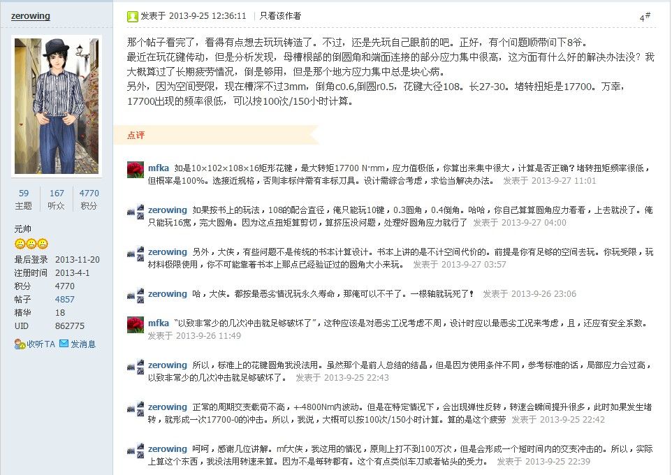

    整理如下:) A7 R5 H( t6 C6 z: Q# T

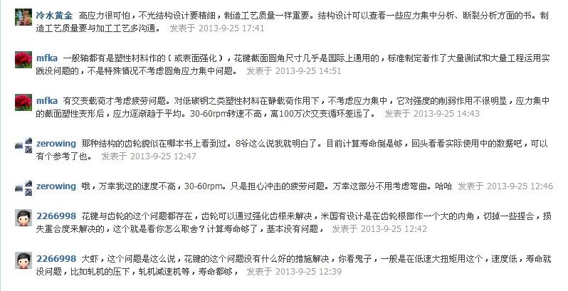

    正常的周期交变载荷不高,+-4800N.mm内波动。但是在特定情况下,会出现弹性反转,转速会瞬间提升很多,此时如果发生堵转,就形成一次17700 N.mm的冲击,可以按100/150小时计算。花键大径108,30-60rpm。算疲劳强度。
: x0 ^: E0 C" X, K
7 q7 e, ]' h0 V: R6 q      大家可以算算,轴功率不到1KW,大径108的花键轴,这轴需要应力集中数值和疲劳强度吗?最大转矩应是17700 N.mm 而不是按4800N.mm 来计算。因为堵转扭矩频率很低,但概率是100%。

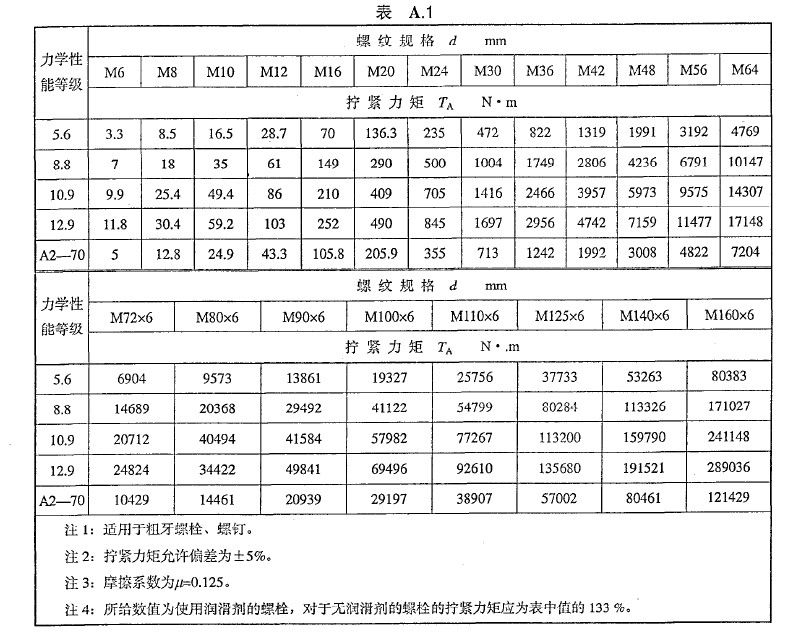

7 a/ N  |3 U3 B, J3 Q2 m2 j1 S重型机械螺纹预紧力矩。* w' M3 J. D* P4 D; ^/ K7 [
9 A9 t) v. \( f$ l
( c! P, }; a/ U, x5 @大家可以计算4颗,M24,8.8级螺栓预紧力该是多大。
