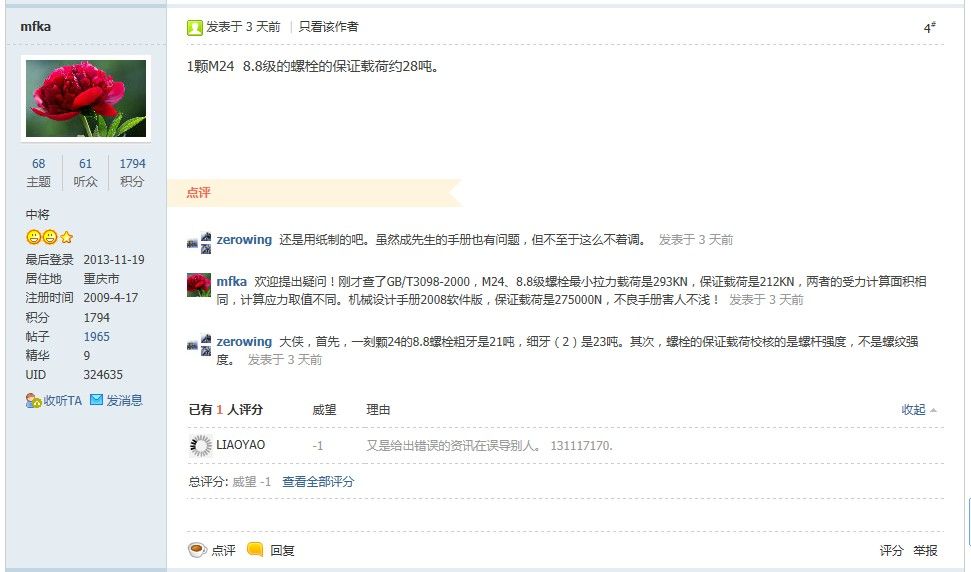

  A7 b2 ~/ ~# z: ^9 v7 d( l4 K大家看好了啊。某人自己先玩错。俺给他很清晰的指出来。哈哈,人家说手册出错。出错就出错吧。俺就不跟你较真什么拉应力载荷、保证载荷的事儿了(不过,俺还头回听说玩螺栓有拿拉应力载荷玩的。哈哈),俺就给你个坡下呗。
- T, j! t* \7 I' `: p  y注意俺最后回复的话
- l& |( X% y" j; d2 X9 c
还是用纸制的吧。虽然成先生的手册也有问题,但不至于这么不着调。
4 e; m- N' s2 T: ?0 V# A
你不是软件手册有问题自己抱怨吗?俺说,成先生的手册也有问题,但是不至于(软件手册)这么不着调!哈哈,某人在后面攻击俺的时候就说俺在骂他。哈哈,天下还有这么蛮不讲理的人!9 n( e8 i& D- _

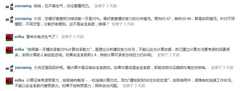

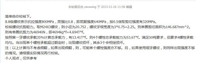

, {5 v' ]8 B. K; e7 v6 C3 i/ e( e俺回复楼主,方法很简单,既然螺纹失效,咱就校核螺纹。% |2 k; S, O1 C! S. ]8 m9 U
c24.jpg   G) b. ^# Q# M: C- `+ u) u
, X0 V3 L) [& Q: p! N  q5 K- R
按照第一牙螺纹承载35%计算总承载力
7 j+ p+ j% m5 E# y
俺写东西前已经很明确的交待了俺的理论方法。35%承载,哈哈,不过某人到现在还不知道35%咋来的。一会儿洋理论,一会儿早就知道的。俺计算,螺纹损坏,那就计算螺纹剪切!* N5 J  k6 C; P$ J. w1 p5 `
& z6 R3 l4 f& G6 n, ^1 [2 L1 c0 ?
则4个螺栓总承载能力为53.6T*f。满足50吨要求但要求4螺栓承载均匀。当出现单个螺栓承载超过额定时,出现螺纹损坏,其余3个会相继损坏。
$ [" I. z5 f/ F8 _5 w) E8 g2 O$ X
哈哈,注意俺的结论前提!注意俺那红红的“逗号”。别告诉我小学初中的语文老师没教过逗号的意义。
- }+ c5 a# B' l9 L/ g) Z% A( _另外,咱们看看原贴楼主的题目。
+ A' B  U$ O6 N* @. r  x3 e- J) M; j; b1 T5 Y8 T" x9 I+ }, F. o: H
情况是:4个M24  8.8级的螺栓受到50t左右的拉紧力螺纹破坏而发生滑落,从而使拉紧横梁沿着导轨下滑脱落
7 a* s2 ^- V9 u( G) c4 { 并非发生断裂,而是螺纹受到破坏,所以我想问下怎么查找计算螺纹破坏时所能承受的最大拉力.理论上应该是没有问题的
8 a! V' f1 R9 X& [# h注意红字部分。哈哈,啥叫拉紧力?啥叫拉紧横梁?人家都拉紧横梁上产生拉紧力了,某人在后面还不停的说“松连接”,还要用1.4倍的安全系数算预紧!附带的,俺这里跟你说明白,俺原贴里说的很清楚了,如果偏载,那么是一定要坏的。楼主这拉紧横梁上用螺栓拉紧,哈哈,你说不能偏载吗?那俺的结论哪儿错了?
" ?, t: G8 m5 g  P' J
4 ?7 d$ W3 \( z5 x咱们来看看点评!
5 O+ S0 i% ~& C8 T% r& B0 T0 O- _4 _ c25.jpg 5 V) L# J- m& c- ~! L9 _8 r
哈哈,因为俺指出他的数据问题,这就马上跑到俺这儿来否定答案了。什么“计算没考虑预紧力”,“什么松连接方式”就冒出来了。哈哈,人家都产生拉紧力了,你还松连接。俺计算,就跟据现有数据。你产生了拉紧力,那么俺不用考虑你到底怎么使用的,因为你说了,总拉紧力50吨,那俺就校核50吨。哈哈,错在哪里?
6 g3 E8 F% m  i4 X" r$ |( j! _' x然后看这句:“ “按照第一牙螺纹承载35%计算总承载力”,是理论分析螺纹受力状况,不能以此为计算依据,”",然后看看人家后面这句话:“ “首扣受载是最大的约占1/3的比例”等,早就上了书的东西,不需要你来卖弄””。哈哈,前面说不能以次计算,后面说早就上书了。哈哈,前面强调理论分析状况,后面自己就拿经验公式。哈哈,俺倒想问问,经验公式不是理论状况经验公式那么实际,中国为啥到现在连个合格的高强度螺栓都玩不出来你说说,俺听听) D$ r' Q' h" W- o; S

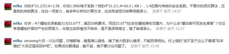

实际计算前人有经验总结。如果安全系数取1.4,传统计算可承受总纯拉力约60吨。
4 n8 j3 Y& @1 _+ j
人家在后面狂喷俺用“洋理论”,“没吃透”,“瞎计算”,“结果与实际不符”,“南辕北辙”。哈哈,俺53吨都是错的,你60吨何来的正确?!

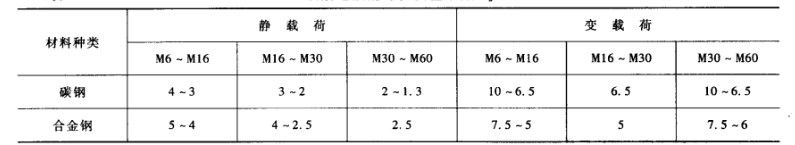

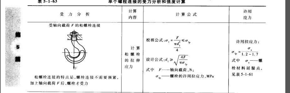

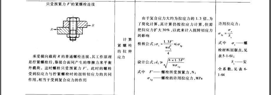

" g7 I" E% n' h" b& D3 M. E另外,咱来看看成先生的手册里怎么叙述的这个安全系数。# [6 x* A8 m( G' V/ {4 R6 ~
c32.jpg 0 K$ ]4 o# L9 t' K& k, J  o. f6 F6 t
哈哈,几种校核里,只有这种是安全系数在1.3-1.7之间的。而且人家说的很清楚“松螺栓连接”,哈哈,自己不停得骂俺没搞清楚工况,瞎计算,自己却选了一个“松连接”的安全系数这里丢人,哈哈!为啥人家fmdd大侠说2倍俺一听知道这是行家,俺跟人家讨论安全系数呢,
( f/ o2 L; Z9 B; U! _+ U c33.jpg
' |5 S5 o0 w$ G* d c34.jpg 4 S" Q6 @+ F* D) F- h
人家是的跟据在这儿。最小取2倍都是往小里少算点的实际经验。哈哈。俺跟人家说1.5倍(实际上是21.6*4/50=1.728倍),考虑原计算安全系数基于屈服强度,21.6吨基于喊安全系数的保证载荷,8.8级对应保证载荷安全系数0.91,有实际安全系数1.9倍。哈哈,那俺说不算太小,有问题吗?

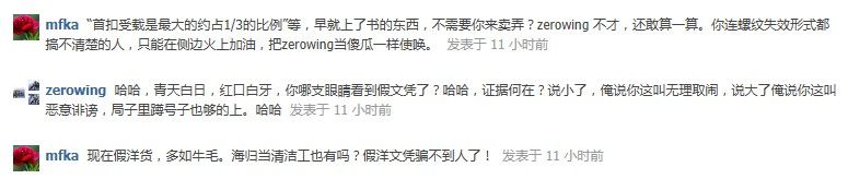

c26.jpg c35.jpg c36.jpg ' c3 {: X( C2 d3 t" {" Y
" c9 F, H$ F3 N+ Q6 j2 U! l7 F" R
# N2 M9 y: H2 M# [6 e* u9 F

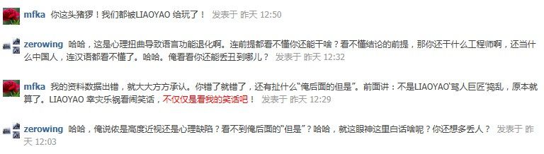

哈哈,俺啥重话都没说,你看不懂俺说啥,俺自然说你该回炉了。结果呢,某人就开始骂俺”恶语相加“哈哈,俺的恶语在哪儿?”不着调“是说的你,还是你那所谓的软件手册9 n# Z$ T( |4 U5 v0 P6 q& {
哈哈,然后,咱看看你那不专业的劲头。俺35%是基于略屈服均载理论,你搞出个”53T还在螺栓弹性范围“,哈哈,这叫什么?Are we watching the same movie?3 K  W& s* f8 m4 O
哈哈,后面还“多种算法应该殊途同归”,俺不明白凭啥俺该跟你殊途同归
" t+ D/ x4 t; c哈哈,如果这是技术比拼,俺啥都还没错,凭啥就冒出个“你赢得起,输不起”!哈哈。
! h, t& \) T  b; \/ D7 f8 X, @8 C人家LIAO大出来说个公正话,某人马上就跳脚开骂:“胡言乱语,如此无知!"哈哈,侬来说说,是谁先挑头骂的人?$ F% R  _! w- Z

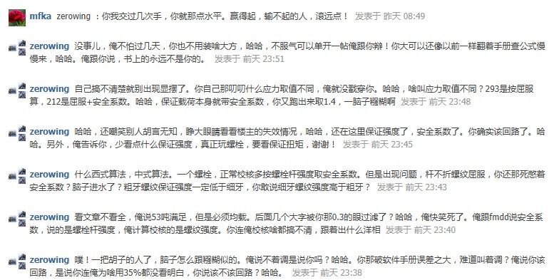

俺点评你的问题,点明你的问题,戳穿你的本质,哈哈,你看你说的啥:"你我交过几次手,你就那点水平。赢得起,输不起的人,滚远点!"哈哈,在俺的楼层,无事生非,还让俺滚远点!你就这素质?
2 x* S; {( H* n8 n"你我交过几次手!“,你我何时交过手?你跟8爷赌气撞跑到俺的帖子里胡说一通花键,哈哈,成了咱叫交手?更可笑的是,你赢了裁判在哪儿4 Q2 \5 R( Z, S8 L. P
看看你下面都说了啥。

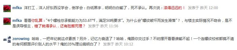

! t& ^! [# @- [9 J: t. L* S c29.jpg
+ M( ^3 y( T, w3 M* N哈哈,还是那个问题,俺哪儿错了?为啥非要指鹿为马,逼良为娼,非要俺认错,不断地说:“滚远点”。谁给你的理,谁给你的法,谁给你的权利在俺的楼层让俺“滚”!!!) }* w( x- T3 X9 M$ a1 l; X  C

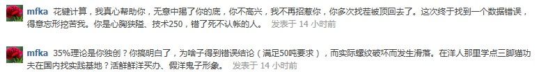

, P4 f2 z/ Y$ g! g0 u& g( M然后,骂俺”假洋鬼子“,然后装好人的似的说”花键的时候真想帮我“。哈哈。你不虚伪吗?俺问8爷问的是边沿应力集中,哈哈,你看看你回答的是啥?自己分析过?实验过俺出差赶飞机,懒得在给你贴图贴实际结果,哈哈,就成了俺输了
/ V6 M; J5 N+ _  ]! \% l6 v7 n; |3 [哈哈,说揭了俺的底,你揭了啥了?俺又找你啥茬儿了?哈哈,还俺”终于找到个数据错误“。哈哈,就你这错误一眼就看出来了,还用找?哈哈,俺挖苦你啥了?俺给你留个坡,自己不下,反过来来俺这儿闹事儿,最后说按挖苦你,是不是该三年大旱,六月飞霜了?!说俺250的是不是你?说俺心胸狭隘的是不是你?哈。俺的楼层,别人有点评,有回复,俺肯定知道,该回的就回。哈哈,您老者不辞辛苦一 趟趟过来盯着算啥?哈哈!
