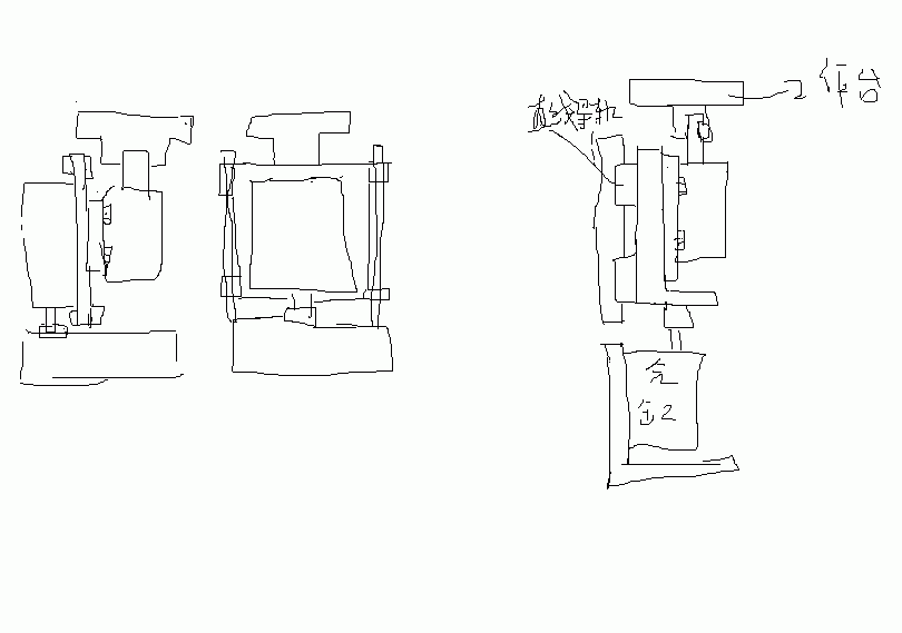

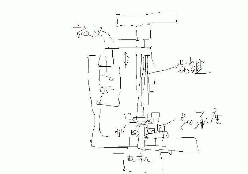

往复运动的结构,我做了个方案,感觉安装和维修有点麻烦
 火.. [复制链接]
发表于 2013-10-11 17:19:24 | 显示全部楼层
每次旋转的角度是多少?是一直往一个方向转动吗?如果是往返转动90度或180度(具体角度可调节),个人觉得用旋转气缸实现起来更简单些;

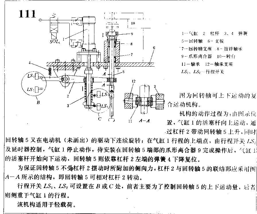

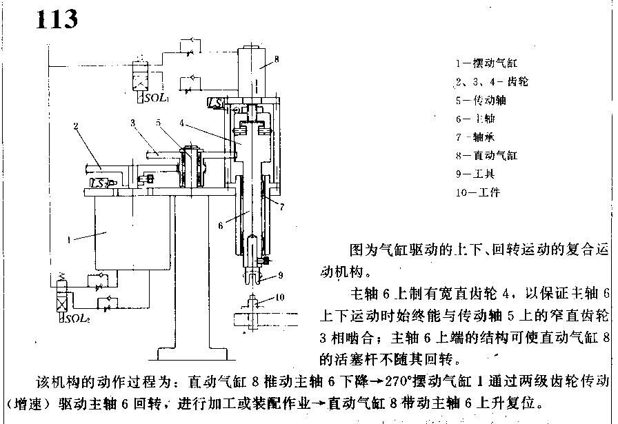

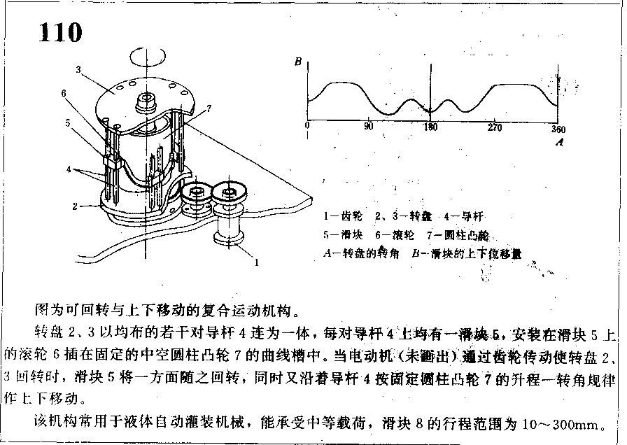

发表于 2013-10-11 18:38:04 | 显示全部楼层
找了三个例子供楼主参考
上面的例子选自《自动化机构设计构思实用图例》  发表于 2013-10-15 11:38
发表于 2013-10-11 18:59:58 | 显示全部楼层
觉得这两个方案都不错,比楼主的好很多。只是第一个方案用花键是不是要求高了些?楼主需要尽可能便宜,而且载荷很小。  发表于 2013-10-12 09:14

发表于 2013-10-11 21:42:02 | 显示全部楼层
这个结构看着我也觉得不舒服

发表于 2013-10-12 08:31:07 | 显示全部楼层
能用,客户能接受就行了,你想做成什么样子都可以
发表于 2013-10-12 09:04:25 | 显示全部楼层
你这种结构可以,就是电机和气缸之间的连接部分要处理好
发表于 2013-10-12 10:53:03 | 显示全部楼层
