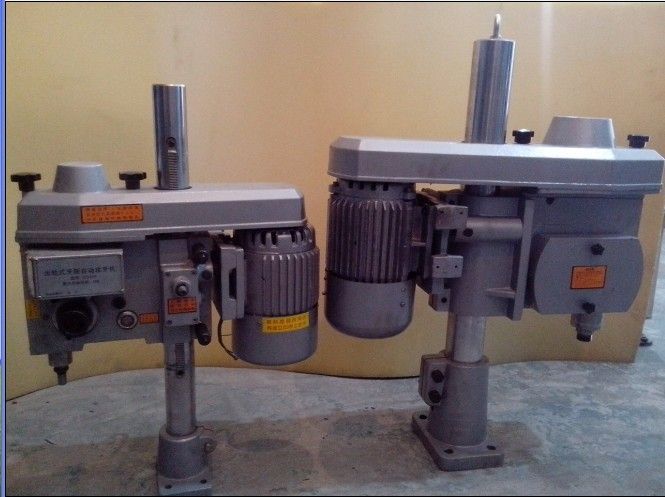

如题;请问图中攻丝机三相电机频繁正反转为什么不会烧毁?跟普通电机有啥区别?能用常见电机自己改装么?
大家请看这种电机
大家请看这种电机

双速电机!为什么改成常规?改就成钻床了不攻丝吗?

双速电机,是一个电机有好几种速度吧?不能理解成“双向电机”。通过改变定子绕组的接线方式改变磁极对数从而改变转速。随着变频器的诞生,这种电机越来越不占优势  发表于 2013-10-30 12:40

很想知道这种攻丝机的电机为啥能做到长时间频繁在2秒之间正反转而不烧毁  发表于 2013-6-26 13:42
我的意思是说能不能用常规电机改成想图片里面那样的功能?  发表于 2013-6-26 13:36

换向之间应当有死区时间吧?
而且目测攻丝机的电机正反转时是瞬间完成的这么短时间内频繁正反按常理电机会很快烧毁啊?求解  发表于 2013-6-26 13:52
电机长时间在2秒内完成一次正反转。。。而不会像常见电机那样发热厉害烧毁?请问电机是不是做了什么电路改进?  发表于 2013-6-26 13:49

一般的攻丝机不是电机反转,是用机械离合器实现正反转,你确定是电机正反转?
我也见到过这种设备,他是自己改装的,就是用普通钻床,改成了攻丝。准确的说,他是两用的,既能钻孔也能攻丝。本人亲眼所见。  发表于 2013-7-30 08:40

机械部分我已经拆开过了;就是不明白电机为啥能做到频繁正反不烧  发表于 2013-6-27 00:22
这种新型攻丝机比老款离合式的效率要高特别是精度很高;而且攻一些铝材等软质材料也不会烂牙。  发表于 2013-6-27 00:21

绝对;不信可以百度《齿轮同步攻丝机》
