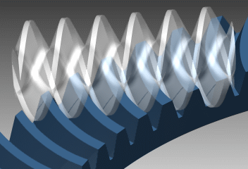

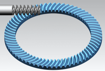

特点:
0 V6 V3 Y# `5 @4 c) u2 ]6 u1. 重合度大,一般会有10%甚至以上面齿轮的齿同时参加啮合。
. i# O2 ?1 ~# ^+ ^2. 可选取较大传动比。5 ^/ ~. L% m$ _- v+ T& b4 m& ], ]
3. 啮入角带入润滑液(脂),有利油膜的形成和保持。
' _* @9 i' c- @  B# q8 ^4. 面齿轮修形后,很方便调节侧隙。
$ I' p1 F9 H0 T5. 面齿轮容易采取锻造、粉末冶金及塑胶材料。
  r. H( X, b5 U! a8 I
$ X; }+ _  l8 j% m3 ~& T设计实例,模数1,Z02:Z67,面齿轮为塑胶,故而蜗杆齿厚系数取0.8:
. F) x/ d: m/ s) `' m/ y0 D4 X
: \5 M* g; C* x/ h% m" e啮合外形
2 A1 b0 d( G/ ^% g6 P% z & n: }4 U% B0 `. R0 X; u) `. D
5 V/ E5 }% k% \* B2 q6 w0 T啮合线观察(痕迹厚度0.0002):2 u5 @  x- r2 T. |  ^* q6 N

 楼主| 发表于 2012-8-30 23:26:17 | 显示全部楼层
bubu01 发表于 2012-8-30 21:44 ! ^8 t+ F& l& i
正反转是不是一样的效果?
% B' q/ e; m/ a
反转受力情况没正传好,但可以接受。
- H5 q- j- A0 k: }: S# c; ~. C3 L下图是Mn=1,Z02:48,偏心21的反转接触情况,接触厚度仍为0.0002:
4 m* w% |4 D0 |; G3 z, f: V  `5 d; a, b' L5 v. l
