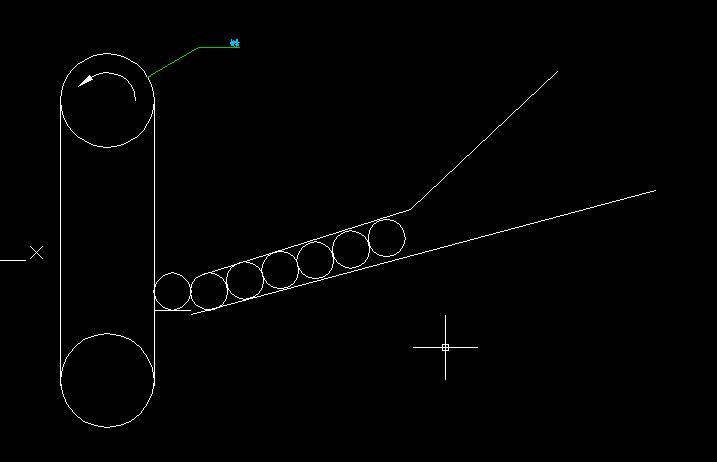

问题描述:工件长3米,直径40MM,一堆基本是水平叠层堆放整齐的,采用什么机构才能让这堆工件一个个自动上料?不会发生出料口杆件歪斜或者卡死的情况发生?
在此谢过了!
补充描述:杆件材料是45号钢,中间长2米部分为圆柱,杆件两头形状有略微变化但总体外径在40MM以内,一堆约50-60根叠放起来。

 楼主| 发表于 2012-6-27 10:50:49 | 显示全部楼层
猫王001 发表于 2012-6-27 10:46
试试这个
非常感谢这位兄弟
这个结构是昨晚我考虑过的,链轮料斗上料部分没问题,只是担心这个送料斜槽,会不会出现工件歪斜卡住出料口的情况,因为这个工件长3米的。

  发表于 2012-6-27 11:53
这个料要提前在斜槽内摆放好吧?  发表于 2012-6-27 11:53

发表于 2012-6-27 11:26:23 | 显示全部楼层
上料后需要精确定位的话,应该可以做一个简单的机械手上料装置。
发表于 2012-6-27 11:31:40 | 显示全部楼层
原理跟上面那位是一样的 ,只是我的链条是有角度的
我这个也是刚通过方案     还在加工中呢
 楼主| 发表于 2012-6-27 11:35:11 | 显示全部楼层
我这个也是刚通过方案     还在加工中呢
我的最大的麻烦是原料过来的时候,不是平摊着,而是一堆几十根叠着,就是麻烦在这个地方。
你这个结构使用效果如何??
