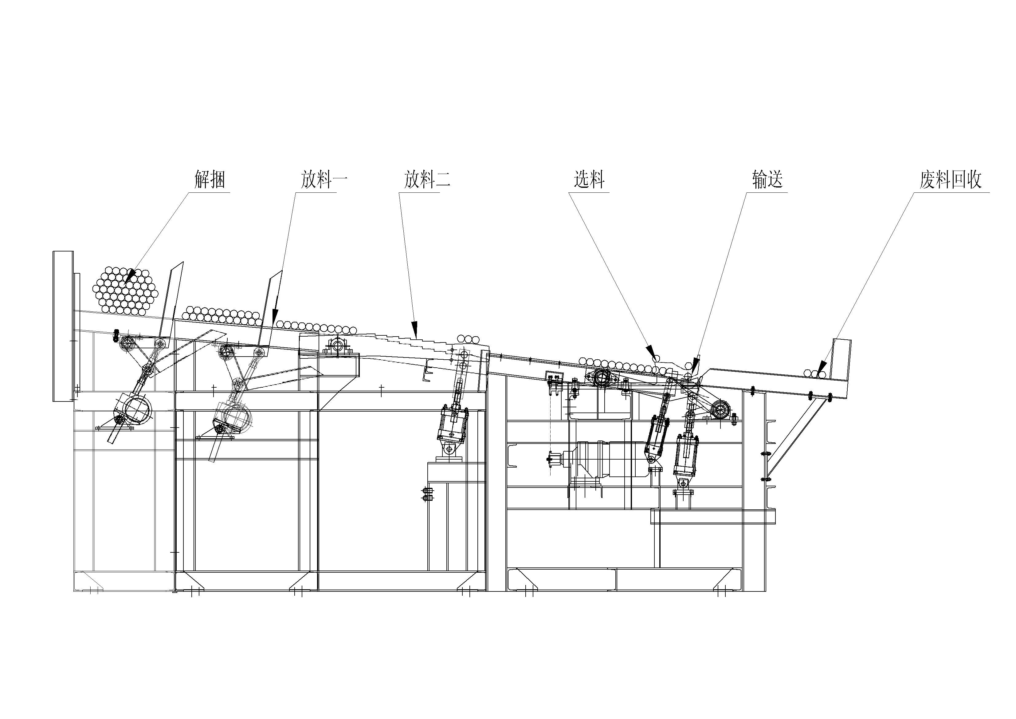

长直杆件自动上料,请教

我们的一个项目实例,棒料选出后一根 D--WangZhiWen-产品与项目-项目-1生产中项目-125一汽巴勒特-一汽BarHeater构想图 Model (1).JPG 一根首尾相接送出。因为一次操作有几吨重(9m长),安全方面比较考究。

我们的一个项目实例,棒料选出后一根一根首尾相接送出。因为一次操作有几吨重(9m长),安全方面比较考究。
可用,楼主参考这图应该有思路了。

9米长?是不是钻杆啊?
发表于 2013-1-9 11:34:18 | 显示全部楼层
排整齐在斜面上然后一个一个重力下滑,然后推怎么样?
发表于 2013-1-9 11:36:39 | 显示全部楼层
用辊可以保证是一根一根的,然后送?

|清风的歌发表于 06-28 08:06我们公司常做这种工件,直径从18~75(最大到180的,但是料相对短了),长度从2.2到9m。一般有解捆台,再到放料,再到选料,选料后尾相接送给后道加工。<br>
长棒料加工一直是我们的技术强项,在中国少有竞争的!你不会是我们公司的竞争对手吧!
能详细一点吗?
