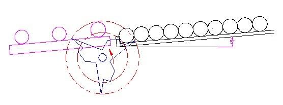

长直杆件自动上料,请教

以前见过抛光机和超声检测机配套的自动上料机构,好像是气缸驱动的摇杆机构,具体怎么设计的我忘记了。刚想了一下,画了一个自认为可以的旋转上料机构,一台步进电机带动两个上料盘,两盘同轴,上料盘安装在下料架各架杆的空档内,简化图如下。注意图中点画线尺寸,设计时自行计算,避免运动时相互干涉。动力机构可根据杆件重量及上料速度选择合适的电机及减速器。

  发表于 2012-6-28 08:08
分选的机构原理是不错的,但是分到左边的料不是这样用的,要在一组导轮上轴向运动,不然选出料干什么呢!(今年给一汽、人本等做了好几个类似项目)  发表于 2012-6-28 08:08

这种结构应该可以,料的重量推动,不会斜的

秋叶枫红 发表于 2012-6-27 11:35
我的最大的麻烦是原料过来的时候,不是平摊着,而是一堆几十根叠着,就是麻烦在这个地方。
你这个结构使 ...
加个震动的嘛  就不会憋死了

堆积的话,要留一个缺口让料分开平铺  发表于 2012-6-28 18:55
关键是来料不是这么一个个平铺好的,会叠堆  发表于 2012-6-27 22:05
 楼主| 发表于 2012-6-27 22:04:48 | 显示全部楼层
xie278718136 发表于 2012-6-27 14:28
加个震动的嘛  就不会憋死了
几百公斤重的原料,好震吗??求思路。

发表于 2012-6-28 10:50:25 | 显示全部楼层
采用阶梯顶推式就可以了
