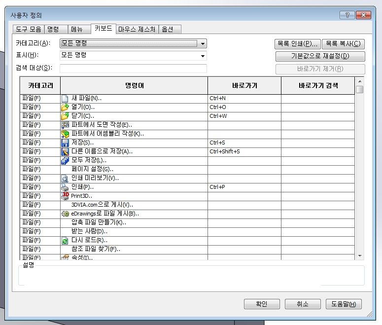

 楼主| 发表于 2012-6-20 09:53:54 | 显示全部楼层
本帖最后由 天乐歌 于 2012-6-20 09:58 编辑 $ P% i% `0 D, l3 s) k' Z; l  ^
hit08qyl 发表于 2012-6-19 18:41
% [  b) E2 @: B/ n. g  _不知道楼主能不能给一份CAD快捷方式的文档,让咱这将要读研的小学弟也充充电啊!$ Y5 t$ h. e# V. ^- z+ k
0 q* y- v% w6 t$ u# `
如果有solidworks的快捷 ...
! q8 L/ |7 T# c0 d! d哎呀,我没看清楚你说的。你要Solidworks快捷键?我还以为你要CAD的呢。SW哪有快捷键,你知道自己设置的方法吗?我都是自己设置的!; @, \( l. @1 J. A0 |  f3 g. o  a
- ]  _5 w3 x$ h  |% Q; [2 k这一行最右边一个选项,点小三角,跳出三个选择,选择“使用者定义”
$ {- b" C* w3 R% |4 ?# R
$ p6 y% n/ `; k4 S然后就是这个框 QQ截图20120620105541.jpg
4 A  A1 w. t$ u2 l在上边选择那个“快捷键”,就是上边那行的第四个选项,中文版的是什么偶也不知道
! K- k" E6 T1 D' B然后就是每个你经常用的你就自己设置就好了。
# `- D/ x9 ?; w* |: j方便吧?
/ r  z) N' [: p8 V' ]  [我喜欢SW的一点就是这个,我以前经常用photoshop,所以我就按photoshop的习惯设置了。这样就不会搞混哈哈。2 V5 {* _$ O$ A6 Y7 Q. x
