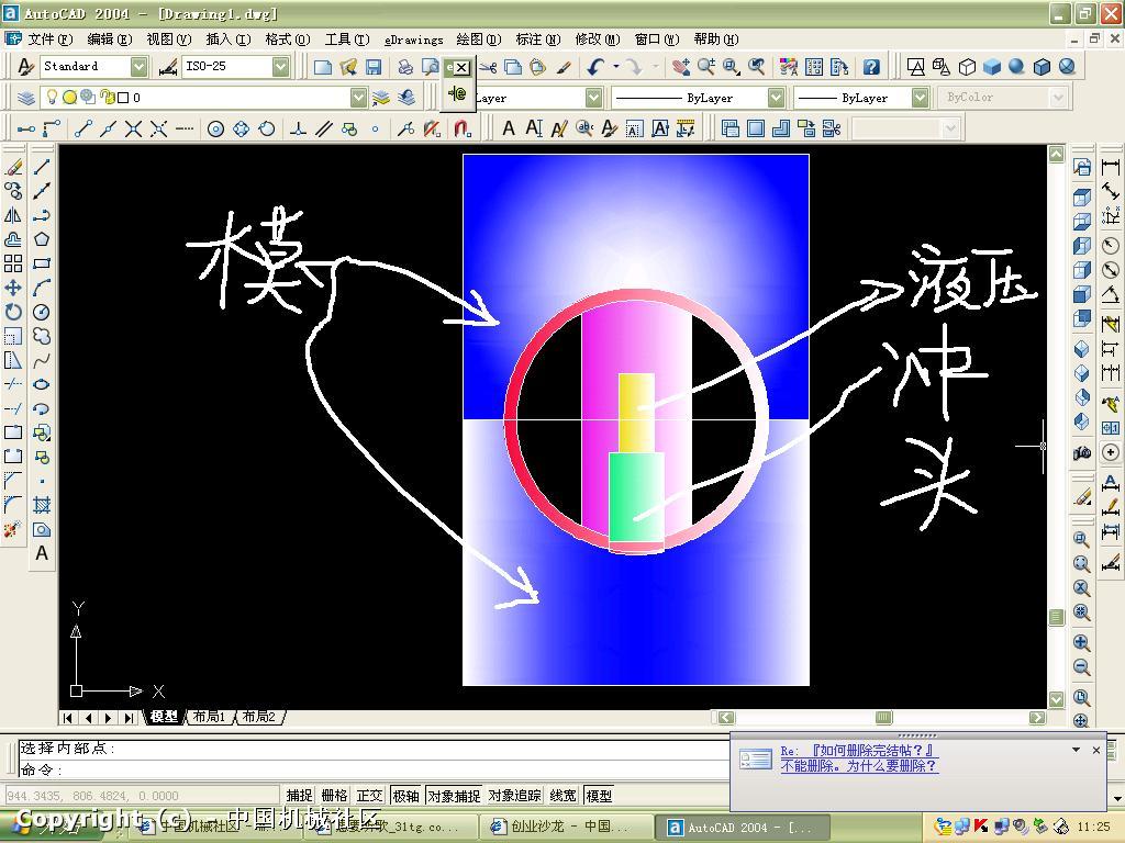

刚才画了个,是否对?还有就是老搞不明白这管子干什么用的,如果炸完了是否还要取出

红瓤地瓜:你的图90%对,要深化一下,增压腔要有合适的增压比和配液系统,基本上就行了,
2 _* |; p: n- b8 R
; z1 b/ b, l% K( H7 B兄弟,你已经能混事了,  混事也是一种能力啊!

发表于 2006-12-22 16:28:48 | 显示全部楼层
Re: syw--请帮制定合理收费标准
syw开门造车:那东西是一个非标公装。具体步周骤:
: R) e" S7 ?" S0 d
: \5 c2 x! Q! B: [; o" F1  取原料,用压头在实验机下压,测压力," G5 z2 H; \! _
, r5 D, S, Q4 N. S5 G1 H
2 选压头材料及热处理方式,可以用一胜百的模具钢,
; O6 F; S; s7 H% j* `( x2 x, c# {$ W
- Z/ v% H. B. V4 W, A2 D' t3  设计模具头部的内凹面,材料的纤维拉伸性,如果要保持强度,需要考虑纤维的破坏问题。
9 i9 x7 X3 ^5 T" n2 k' a1 M* Z  e$ G8 z
4  考虑增压腔体的设计,增压杆设跟随支撑。
: m* b0 I  \& `8 W. k3 H* m& T
& ~9 j0 v1 G9 P5  预压紧为50Mpa,消除间隙和油的压缩性。# M! M& g& z* a( k# r9 U
/ [, M( N* u# R; @* F6  增压,到位,
; w3 {2 Z) O$ h2 }5 G2 l
' m3 z1 @, U1 Z" V+ w% k6 Z7  打开外半模,车去凸起。
: R# r, w2 T2 E2 B" G$ m0 }% q$ t# p" o, |7 U; l
& O" x5 q( j) W: x9 V- y3 X8 c* C! u* P% ]# T7 r
试一下吧!  算我为社区的捐赠,  我希望大家都好,  X! `- O) a8 E6 R- K7 k. Y8 a
! V3 c* S$ }/ W' b
我师父说,钱就在路边,稍哈一下腰的事。大家和为贵!

谢谢各位的发言!小倩这边感激了,管子下井以后要爆炸,因为爆炸力方向可控,所以不会炸烂,而且施工完成以后,管子还要提出来,由于井的内径限制,管子不允许变形量超过5毫米,这个问题一般由材料本省性质可以保证,我们只要能加工出题目中的形式就可以了。
