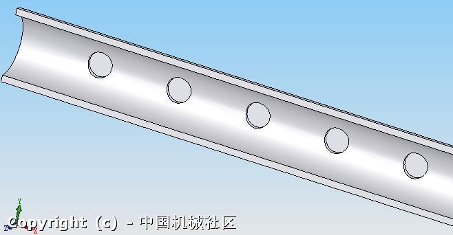

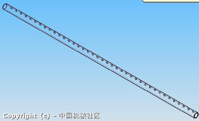

开门造车朋友你好!
我们产品上的盲孔,在机械加工上没有实际用途,但我可以跟你说明一下他的使用情况。
我们的产品是油田的一种耗材。你知道油田的油井里面一般都是有水的,而且井的深度特别深,最浅的在1000-2000米。深的恐怕有3000-4000米,而且因为井液密度大,所以我们的产品下到井底以后,要受很大的外压,一般我们都按照75MPa计算。毫无疑问,我们的30mm直径的盲孔就是最薄弱的环节。
我们曾经考虑要把它钻通再堵上,无奈一是量太大,一年要上百万个孔,二来对焊接工艺要求太高,万一漏水,责任承担不起(因为管子里装的是火工品,漏水是要爆炸的,一旦爆炸,管子卡在井里提不出来,损失就大了)所以还是希望能有好的加工方法。保证在内部钻盲孔。
